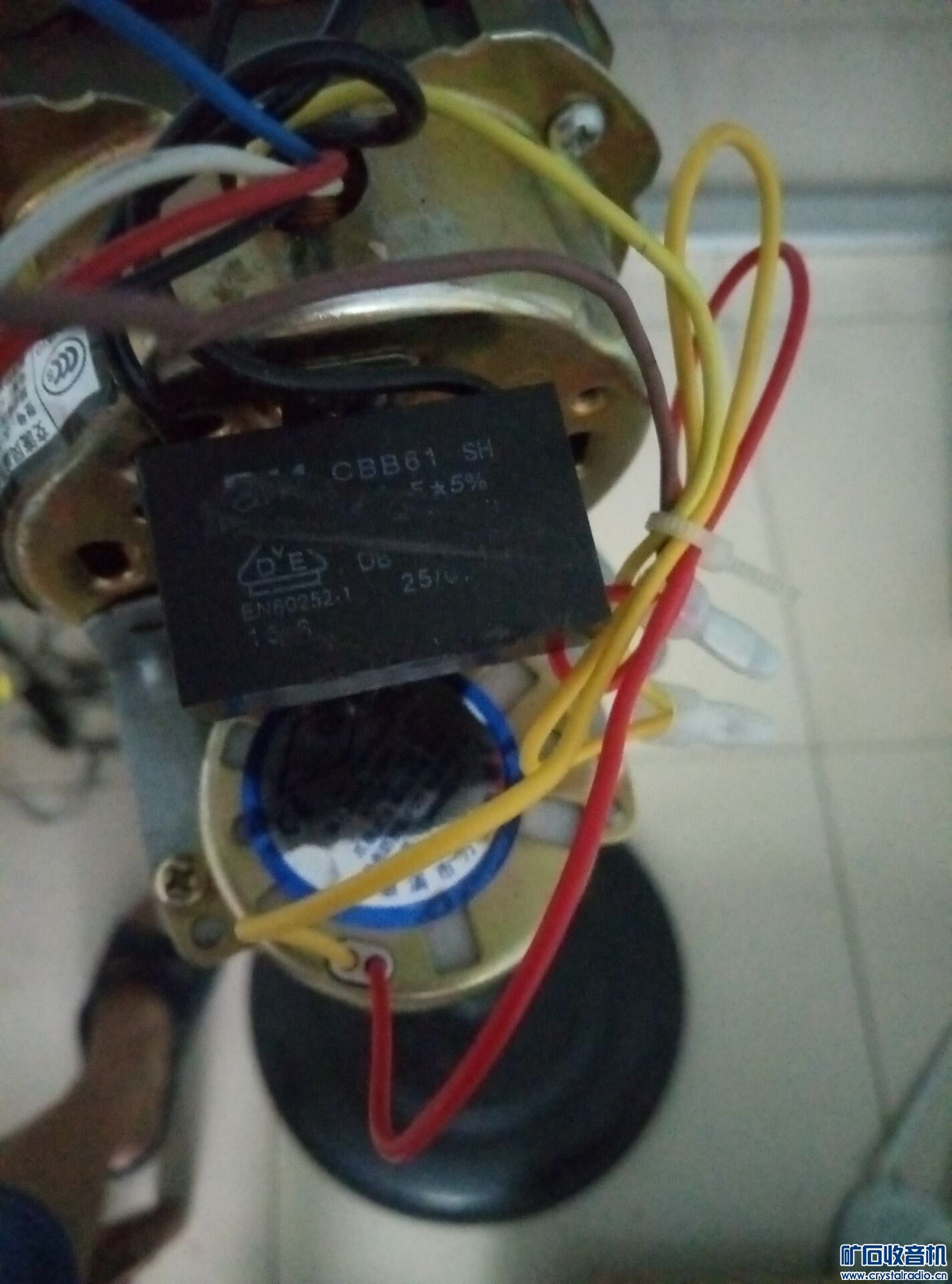

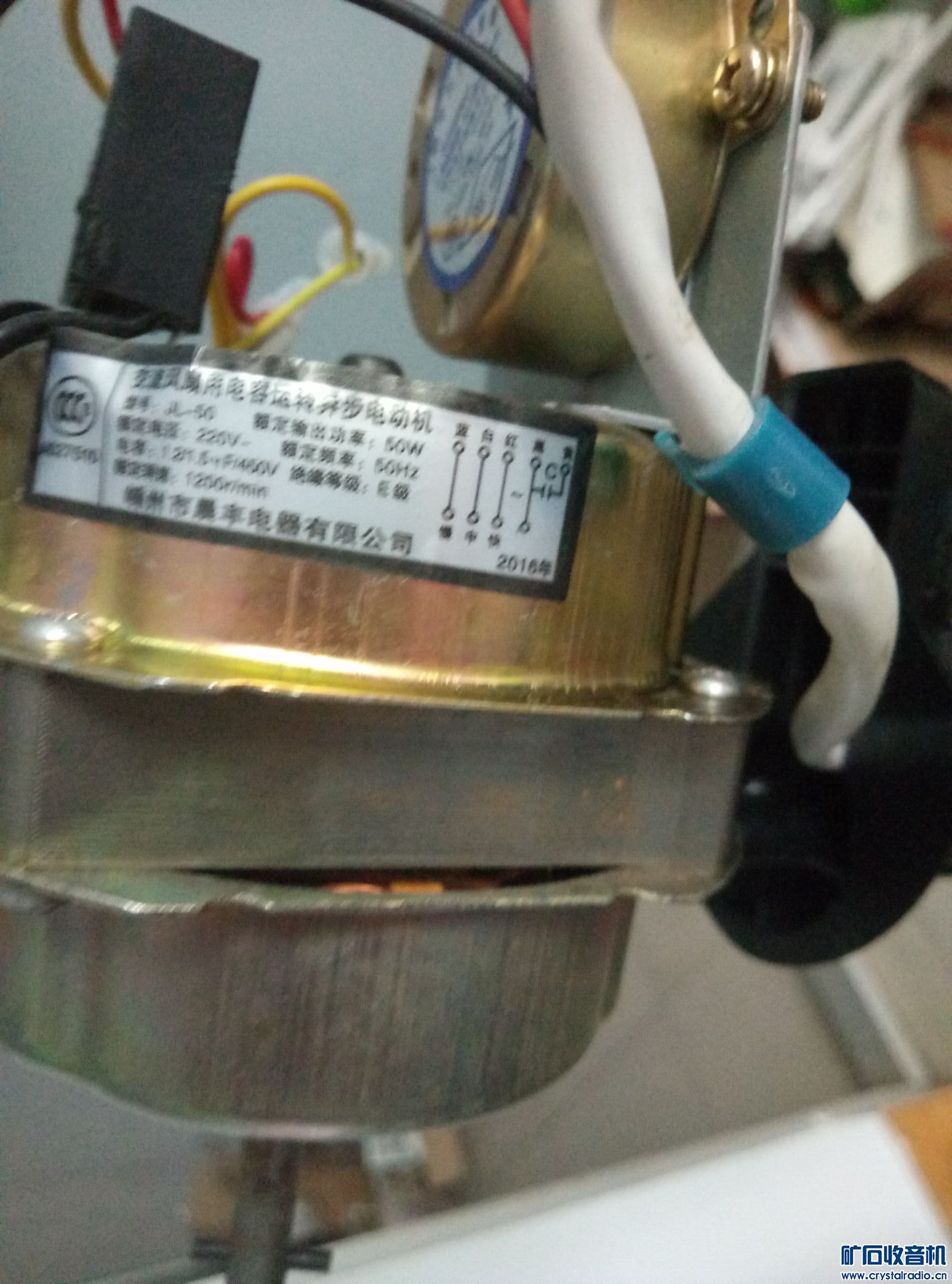

开机不转,面板上的按键都有反应,摇头电机回转,大的那个 电机不会转 ,打开看,也看不出门道,里面有没有烧糊的味道
懂的师傅们,给咱支个招,看看是哪里坏了‘,我对这个是一窍不通,

扇叶转的很轻盈,要打开电机测吗、》
 楼主| 发表于 2018-7-10 19:02:43 | 显示全部楼层
lhjacc 发表于 2018-7-10 18:59
用万用表测下几个绕组的阻值,测一下电容的容量,,另一个卸掉扇叶后用手转动轴体是否轻盈灵活无阻滞,如不 ...
图上的那个大黑块是什么?
发表于 2018-7-10 19:32:17 | 显示全部楼层
jiu83118602 发表于 2018-7-10 19:02
图上的那个大黑块是什么?
电容,启动电容。

查电机是否通上电,手动风扇叶片是否运转灵活。

CBB61五个字总该认识吧!
发表于 2018-7-10 21:31:24 | 显示全部楼层
黑家伙是启动电容,分相用的,不然单相绕组定子正反转磁势大小相等、方向相反,无法产生启动转矩
有了启动电容,启动时定子可以产生旋转磁势

 楼主| 发表于 2018-7-10 22:38:02 | 显示全部楼层
lhjacc 发表于 2018-7-10 19:31
楼主不会连CBB电容也不认识吧?
说实话,我真的不认识
 楼主| 发表于 2018-7-10 22:39:06 | 显示全部楼层
qiao982 发表于 2018-7-10 20:22
一个是启动电容看看有没有坏的,一个是看看主电机有没有卡了
看来那个黑块,坏的可能最大 了

发表于 2018-7-10 23:13:10 | 显示全部楼层
都不知道修理困难啊!请朋友帮忙修一下。修过的都知道,检查转子是否灵活,启动电容是否失容,线圈是否霉断,温度保险丝是否开路。
 楼主| 发表于 2018-7-10 23:24:50 | 显示全部楼层
上海的早晨 发表于 2018-7-10 23:13
都不知道修理困难啊!请朋友帮忙修一下。修过的都知道,检查转子是否灵活,启动电容是否失容,线圈是否霉断 ...
如果驱动电容坏了,能不能找其他的代替
发表于 2018-7-11 00:06:21 来自手机 | 显示全部楼层
用棍子在开机状态下拨下风扇页,看能不能启动
