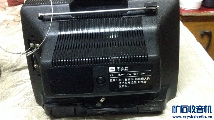

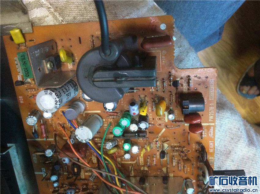

请教,黑白电视中间黑条,是什么坏了,谢谢 1859256947_副本1.jpg 171318776_副本1.jpg 1911785520_副本1.jpg 508355931_副本1.jpg 1607888332_副本1.jpg
补充内容 (2018-7-9 15:54):
场电位器调一边快速上下滚动,调另一边是:以中间分,上边的在下面,下边的在上面,

排除接触不良很有可能是那个2200uf场输出电容容量降低了,拆下不要测量直接换新。

是场同步信号问题和场幅问题。

有个1微法的场定时电容,也许是它介质损耗过大了。

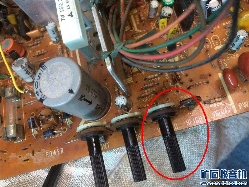

发表于 2018-7-9 15:11:45 | 显示全部楼层

场频和场幅电位器测量一下

二电位器清洁后实测是好的.谢谢了
