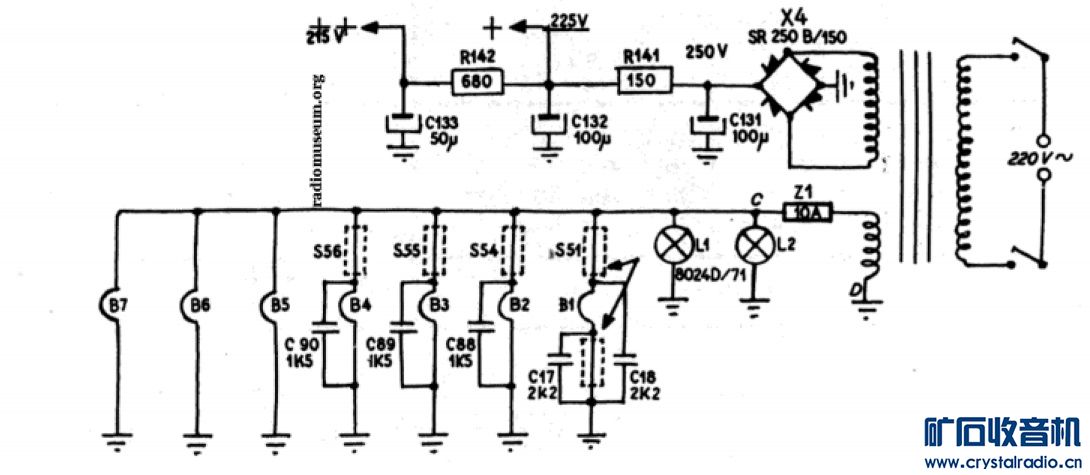

老式电子管机器所用电容除了耐压高,是否还得考虑高温环境,所以导致很多发烧...

版主,我是说电子管机器里面,温度较高,那种薄膜电容是不是不合适使用。
发表于 2018-7-8 20:41:17 | 显示全部楼层
你这老电容是国外纸介电容。国产老纸介电容有带印环的腊封,沥青封纸管,玻璃管收音机里面的电容,另有有金属铁壳(灰色)与白瓷管密封的电子仪器工业设备里面常见。以及70年代后期出现的金属化纸介电容。

说到底,就是现在的mkp电容是可以用在电子管机器里面,不怕高温呗。
发表于 2018-7-8 21:14:54 | 显示全部楼层
关于电容器的温度:
电容器参数里面的确有个参数是
容量的温度特性:对于温度稳定性较好的电容如Ⅰ型瓷介电容,云母玻璃釉,聚苯乙烯等电容用温度系数表示。对Ⅱ型瓷介电容,涤纶,纸介,金属化纸介,电解电容通常用容量温度变化百分率表示。
在国家标准GB2691-81(1981年)国标中规定有工作温度范围的符号标记例如D4表示工作温度-55度~+125度。
塑料薄膜电容工作温度上限最低都在100度以上,有的高达200多度,是高于纸介电容的。

过去一直以为塑料薄膜的东西不抗热,易变形,看来是错误的。谢谢版主!!

滤波电容最好用油浸的,寿命基本是半永久性的。体积能大些,不用考虑高低温情况。
发表于 2018-7-9 00:53:21 | 显示全部楼层
以前不用,是因为没有。高分子材料,是二战之后才迅速发展起来的新材料。看老机子使用什么,要去了解历史,不要凭空猜想。否则会犯“没饭吃,为啥不吃蛋糕”的笑话。

支持楼上25楼坛友观点,现在的最差劲的薄膜电容无论是耐热、耐压、体积、损耗、寿命都优于早期的纸质电容,看看早期的蜡封的纸质电容,离谱的容量超差,惊人的损耗,温度稍高就会流淌,甚至会放礼花,可靠性根本无从谈起,
