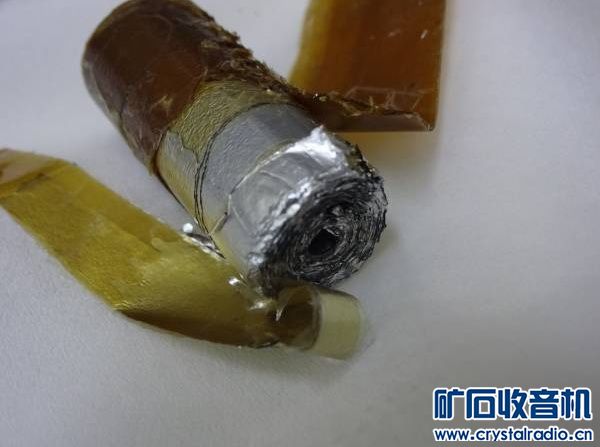

最早用腊封电容,后来用沥青封电容了,现在的薄膜电容用环氧树脂封,你感觉谁耐温度更高?

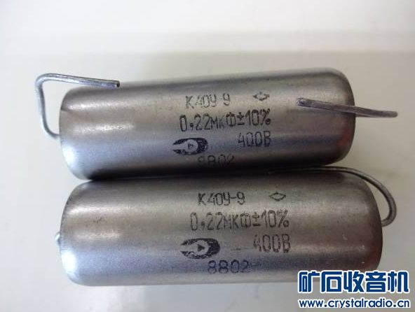

 楼主| 发表于 2018-7-8 17:16:20 | 显示全部楼层
老式电容:

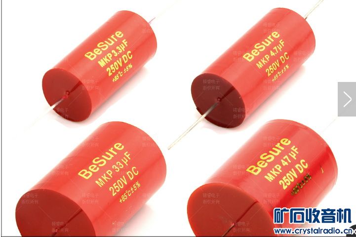

 楼主| 发表于 2018-7-8 17:21:58 | 显示全部楼层
现代电容:

老机上的电容,现在很难找了。

很多发烧的薄膜电容收音机不能使用。谁说的,没道理也没根据。只是检波前需要高频性能好的电容,2000P以下用云母瓷片瓷管,旁路电容除掉聚酯薄膜电容(聚对苯二甲酸乙二醇)就是半导体收音机里面的红色涤纶电容外其余各种塑料薄膜电容都可以用。低频部分与单端放大器是一样的。

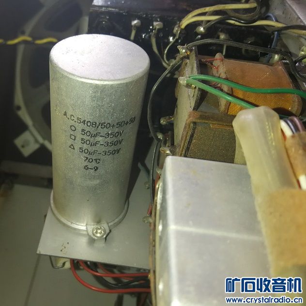

发表于 2018-7-8 20:14:30 | 显示全部楼层
一般电解电容温度系数差,高温低温影响很大,一个1000-2000微法的电解,手的温度就能使容量快速升高。
