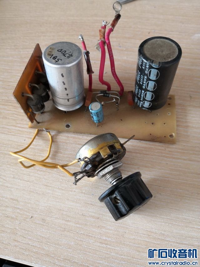

原来老的LM338K方案
原来老的LM338K方案

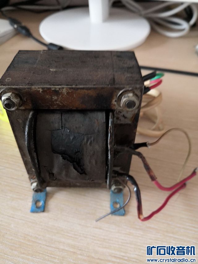

老电源上用的变压器,
老电源上用的变压器,
别看烧成这样,还一样能用,不过感觉不安全了,所以决定换新的。
老的电源是刀刻板。
老的电源是刀刻板。
