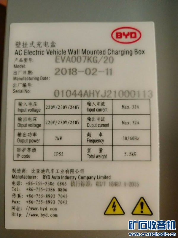

请教一下家用电表的最大功率问题

发表于 2018-7-7 14:29:37 | 显示全部楼层
安装充电桩还是建议咨询一下供电部门,感觉自己不应该私自接。供电设备供电部门有要求的。
 楼主| 发表于 2018-7-7 14:39:04 | 显示全部楼层
这个严格来讲不叫桩。是壁挂式7KW充电盒
发表于 2018-7-7 20:19:03 | 显示全部楼层
40安电流不一定带8.8千瓦.这是电流.不是攻率.注意攻率因数.单相设备攻率因数有0.6的.有的单相电机每千瓦电流要8安左右.你说它能带8.8千瓦吗

发表于 2018-7-7 20:46:27 | 显示全部楼层
如果长期用不行.必须换40安表.10安.最大40安.它是说40安电流是最大.用几分钟能行但不能长用.必须换表.家里的线也就4平方左右可以用
 楼主| 发表于 2018-7-7 20:53:56 | 显示全部楼层
电老虎 发表于 2018-7-7 20:46
如果长期用不行.必须换40安表.10安.最大40安.它是说40安电流是最大.用几分钟能行但不能长用.必须换表.家里 ...
不是说入户的线都是10平方的吗
发表于 2018-7-7 20:56:07 | 显示全部楼层
我說最小.老楼.现在的新楼也就10平方
 楼主| 发表于 2018-7-7 20:58:47 | 显示全部楼层
电老虎 发表于 2018-7-7 20:56
我說最小.老楼.现在的新楼也就10平方
如果要是10平方的话。就是只换表就行了吧

发表于 2018-7-9 20:11:15 | 显示全部楼层
以前的进户线不可能是十个平方的,有六个平方都不错了
