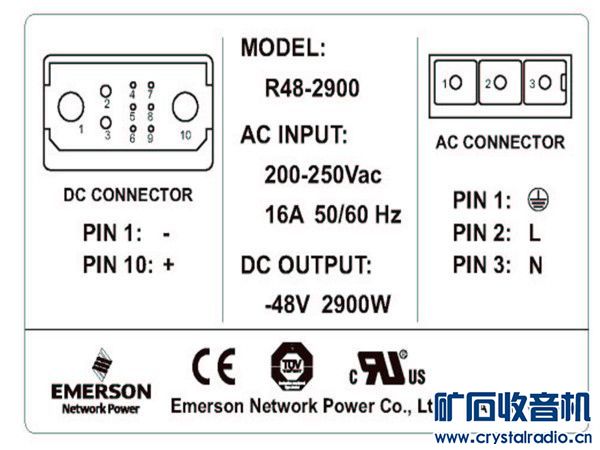

发表于 2018-7-6 16:57:16 | 显示全部楼层
看下这个接口图:
发表于 2018-7-6 17:27:14 | 显示全部楼层
万幸 发表于 2018-7-6 14:52
谢谢,这里没有啊
23楼已有图标。
也可以用电解盐水验证,产大量气体是负极,浑浊、水变黄是正极。

 楼主| 发表于 2018-7-6 19:31:55 | 显示全部楼层
ymyangyong 发表于 2018-7-6 16:57
看下这个接口图:
哈哈,多谢多谢!我需要的就是这个。
 楼主| 发表于 2018-7-6 19:33:55 | 显示全部楼层
老柳 发表于 2018-7-6 18:52
正是这个道理。但你原理没说清楚。
水中存在氢离子和氢氧根离子,在通电的情况下,氢离子向负极移动,而 ...
经过验证和楼上给的图标完全一致
