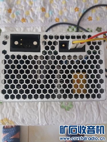

今天想用艾默生R48-3500E电源试一下电动三轮车电机,身边没有测试仪表,谁能告诉我就图上试图中输出的正负极?谢谢!
 楼主| 发表于 2018-7-6 12:41:42 | 显示全部楼层
左边插孔里两个最粗的接线柱哪一个是正极?

一个有极标二极管加灯泡。

把轮子架空,试一下是正转还是反转,这是个简单的活儿。
不过千万注意要直接接电机,不能从车子的电源输入接口直接插入!!!

这个有意思,电源有正负2根线,电机有3根粗线+5根控制线,怎么个接法请多指教!谢谢
发表于 2018-7-6 15:12:10 | 显示全部楼层
1. 拆开外壳,根据滤波电容的极性判断。
2. 如果无法拆开,可用电解水的办法判断,冒泡多的为负极。
发表于 2018-7-6 15:21:15 | 显示全部楼层
 楼主| 发表于 2018-7-6 15:43:26 | 显示全部楼层
点解水这个方法高!简单,有危险吗?
 楼主| 发表于 2018-7-6 15:44:35 | 显示全部楼层
壹的一万次方 发表于 2018-7-6 15:21
输入端串个全桥,全桥的输出正负接控制器正负,输入交流端任意接
这个方法保险,关键身边什么也没有。谢谢
