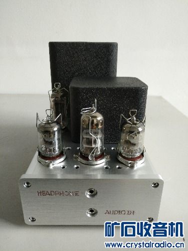

胆机工作一个小时后,右声道底噪变大是怎么回事?
 楼主| 发表于 2018-7-9 15:11:50 来自手机 | 显示全部楼层
换了一个6n3还是有那种不规则哧哧声,看来不是电子管的原因
发表于 2018-7-9 19:57:02 来自手机 | 显示全部楼层
不是电子管问题,不是电容电阻问题,不是变压器问题,就要试下是不是输入电位器问题了。
 楼主| 发表于 2018-7-11 13:36:16 来自手机 | 显示全部楼层
修好了,R14 R18换成2k的,C5 C6换成0.12uF的,焊上以后没有那种噪音了,在焊机过程中把有的元件的腿进行了优化还有以前有一个焊点有点虚焊。现在没有丝毫噪音,很满意。

谢谢!不过高兴的有点早了,刚才开机一听那个噪声又出现了,快崩溃的感觉。实在没办法了,我想测一下市电的电压吧,一测245伏,用自耦变压器调到220伏接上耳放,那个烦人的噪声消失了,换了其他的电子管听了一下,仍然没有噪声,难道这几天苦苦寻找的噪声原因竟然是市电的电压?之前也测过市电是238伏,没有想到是这个原因。

原因还是电源电压,当市电236伏时,灯丝电压已经6.9伏了,试机发现市电不高于236伏就没有噪音。

原因已经找到了,市电电压过高。由此可能导致三个问题:一是灯丝电压超过7伏,二是电源变压器出现层间或匝间漏电,三是有的阻容元件可能会漏电。这几个可能的原因都会带来那种噪声。消除噪声的方法就是不要使市电高于236伏。
发表于 2018-7-15 22:00:11 | 显示全部楼层
楼主的机器底板设计的太挤了,不利于散热,也不好维修。。。。。。。。。
