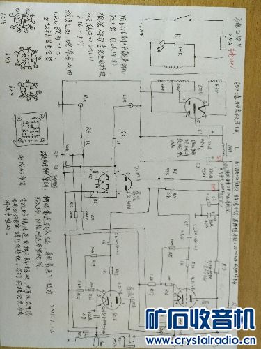

发表于 2018-7-5 21:01:56 来自手机 | 显示全部楼层 |阅读模式
胆机工作一个小时后,右声道底噪变大是怎么回事?左声道底噪和刚开机时一样,没有变化。

 楼主| 发表于 2018-7-5 21:50:23 来自手机 | 显示全部楼层
蓝十星 发表于 2018-7-5 21:11
对应声道的滤波电容或退藕电容,高温容量变小,也许管子本身的问题,高温下有碰极的可能。我是瞎猜的,不负 ...
左右声道的电子管互换了,左声道的底噪不变,不是电子管的原因,附上电路图,帮我看看
发表于 2018-7-5 21:52:30 | 显示全部楼层
不看内部和布局,给线路图,能猜出来厉害的  因为线路图没错!!
发表于 2018-7-5 22:07:23 | 显示全部楼层
图纸看不清,好像是6N3每个管芯一级推两个声道,出现噪音后拔掉6N3.看看问题出在电压放大还是功率输出。最好先测下各级工作点,记得以前师父说过,在没有检测工作点前哪里都不要动,哪里也不要换。先把工作点测出来再根据情况排查。

 楼主| 发表于 2018-7-5 22:22:13 来自手机 | 显示全部楼层
蓝十星 发表于 2018-7-5 22:07
图纸看不清,好像是6N3每个管芯一级推两个声道,出现噪音后拔掉6N3.看看问题出在电压放大还是功率输出。最 ...
好的,谢谢!工作点问题不大。6N3屏压是158伏,单侧屏流2.4毫安。6C16屏压169伏,屏流12毫安。
 楼主| 发表于 2018-7-5 22:23:30 来自手机 | 显示全部楼层
下午拔掉6N3之后,就没有丝毫噪音了,所以问题应该是在功率输出。
发表于 2018-7-5 22:34:04 | 显示全部楼层
太乱了,看不清楚呀。拔掉6N3噪音就没有了,不应该是电压放大级的问题吗?
