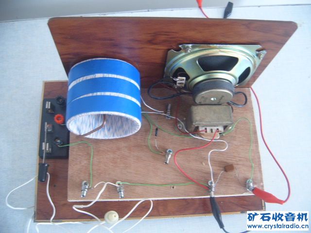

制作过程:1、截取50PVC管10公分长一段;2、单股铜线在50PVC管壁上绕250圈左右;3、绕好后用小刀将一端顶部线圈的绝缘皮刮掉,另一段镶入一厚圆木,并在圆木圆心钻一细孔;4,将镶圆木的一端固定在机壳上;5,用一短6平方铜线穿过机壳和小孔,里面弯90度和线圈顶部刮去绝缘皮的部分接触作为滑动触头,另一端装上旋钮(中间加一弹簧和垫片);最后接上元件,天地线就可以了(如图),天线接在滑动触头的铜线上。线路图上的电容510皮法、二极管2AP9型、耳机800欧。耳机上应该再并联上一个5000皮的电容。

这喇叭能响吗
 楼主| 发表于 2011-2-17 18:33:47 | 显示全部楼层
回复 2# 小桥流水不 的帖子
能响,不过还是耳机听的清

应该重点描述描述您的“可变电感线圈”,这个是最主要的。
    我的问题是;哪个算是线圈的“直径”?

回复 4# bd2-jw 的帖子
电感线圈是在PVC管壁上饶的线圈,是顺着管壁竖向饶的,没有直径,是矩形的,长等于管的长度,宽等于管壁的厚度,更正,我用的是直径75公分的管子,圈数大概是250圈左右。
