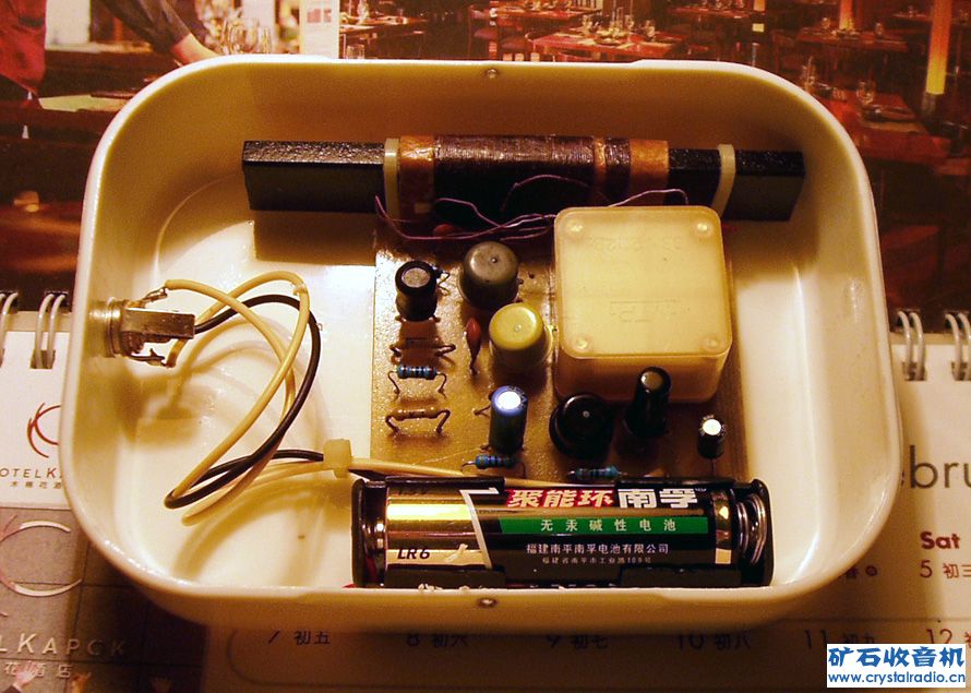

 楼主| 发表于 2011-2-18 21:18:04 | 显示全部楼层
机子有了外衣
搞了个肥皂盒,因体积稍大,内部空间富裕,换了根长一些的磁棒(70),总算有了外衣
发表于 2011-2-19 13:27:28 | 显示全部楼层
我那天到超市转了一圈买不到合适的肥皂盒
发表于 2011-2-19 17:34:47 | 显示全部楼层
肥皂盒里装个小喇叭都有富余
发表于 2011-2-20 09:03:30 | 显示全部楼层

 楼主| 发表于 2011-2-21 11:48:30 | 显示全部楼层
原帖由 csm1991 于 2011-2-20 09:03 发表
我正在装另一只四管机,但我苦恼搞不到B大于100的硅高频管
90 系列的硅管β大于100的很普遍,价格也就0.1元左右一只,电子城一般都有售,淘宝上更多,只是买的少,加上邮费不合算,不知楼主在什么地方。

发表于 2011-2-22 10:20:28 | 显示全部楼层
旧电话机上很多的这样的管子。。。。。。。
发表于 2011-2-22 11:04:18 | 显示全部楼层
回复 36# csm1991 的帖子
90系列管子很多,高B值老管子是不太好找
发表于 2011-2-22 16:41:34 | 显示全部楼层
其实做收音机管子的β值够用就行,不用盲目追求高β,一般来说β在50到80就够用了,楼主的也仅仅是第一个3DK4大于100。如果第一个用80,其他都用50的,情况肯定不比楼主的差。 随着放大倍数的增加,穿透电流也增大,稳定性会变差,噪声也增大,所以β值适可而止就可以了。一个由6只晶体管组成的0TL功放,平均每只管子的β值在40就比较好了,再大了,性能就会变坏。末级复合管的β值是两只管子的乘积,那就是1600。有必要每只管子都超过100.甚至达到300-400么?再说了,电流放大倍数,能达到那么大么。没达到的时候,早已饱和了。

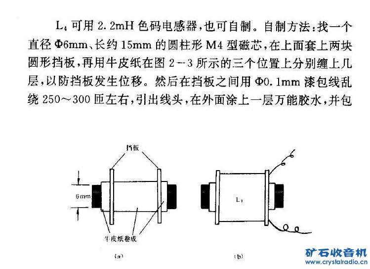

 楼主| 发表于 2011-2-23 23:08:13 | 显示全部楼层
原帖由 lixin9136 于 2011-2-21 20:39 发表
L4的数据,方法?,谢谢
这两天工作太忙,没上网,请见谅。L4我采用的是2.5MH工字电感,给你个自制的数据不知有用否?
