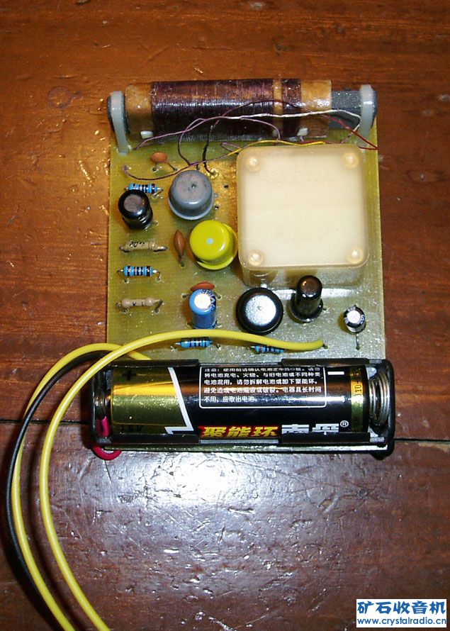

忙里偷闲,又做了个四管直放机,用的都是亲友馈赠地1978年的J级管子。效果挺好VT1为3DK4B,β值约为130,VT2为3DG130C,β值约为50,VT3也是3DG130C,β值约为80,VT4采用3AX31E,β值约为40,因灵敏度与音量绰绰有余,未加再生。从高端的中国之声到低端的省文艺台以及本地台共七个都能满意的收听。暂时还没有合适的外壳,稍后再想法解决这个问题,上图。

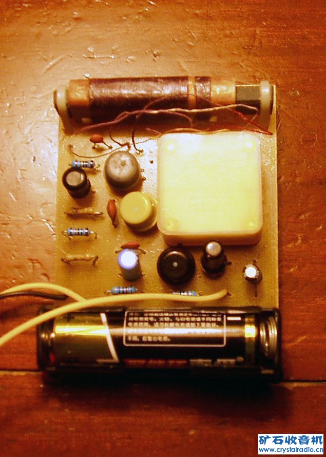

 楼主| 发表于 2011-2-16 23:07:42 | 显示全部楼层
补发个竣工图
补发个竣工图:
发表于 2011-2-16 23:09:17 | 显示全部楼层
您的图怎么绘制的?
 楼主| 发表于 2011-2-16 23:09:33 | 显示全部楼层

 楼主| 发表于 2011-2-16 23:13:32 | 显示全部楼层
我这个图是把书上的原图转换为JPEG格式后用Adobe Photoshop 添加文字的方式把新的内容添加上去的。原来的字用Adobe Photoshop 里面的橡皮擦擦去。

直放式,低电压供电,不外接天线能收台吗?

发表于 2011-2-16 23:41:38 | 显示全部楼层
我这里本地台停播,不外接天线时,要加再生才能收听。
发表于 2011-2-17 05:32:02 | 显示全部楼层
原帖由 ZWDA 于 2011-2-16 23:09 发表
您的图怎么绘制的?
用电脑自带的画图就可以的,也很好用

 楼主| 发表于 2011-2-17 08:20:32 | 显示全部楼层
原帖由 wzwxdx 于 2011-2-16 23:23 发表
一点问题都没有,声音洪亮,可推小喇叭。
