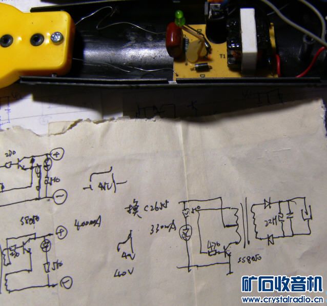

电蚊拍中的SS8050坏了,换哪种管子好?

我看了下身边这款电蚊拍,与众多的电蚊拍的电路还不同,它没倍压电路,而是用二只1N4007串联加电容。据说是欧盟安全规则。
 楼主| 发表于 2018-7-7 05:57:26 | 显示全部楼层
我的这个电蚊拍的电路:
据说是符合欧盟安全标准的,指次级二极管的接法。但对三极管的耐压要求也提高了。

别的管子的参数与8050的参数比一下,各项参数高于8050的管子就可以胜任,还得考虑一下外形尺寸,是否好安装。
 楼主| 发表于 2018-7-7 12:16:49 | 显示全部楼层
收音机541230 发表于 2018-7-7 10:12
别的管子的参数与8050的参数比一下,各项参数高于8050的管子就可以胜任,还得考虑一下外形尺寸,是否好安装 ...
不一定啊,高过SS8050的管子大都是中功率管了,在这个电路中会激励不足,所以相当不容易选。
发表于 2018-7-7 16:16:55 | 显示全部楼层
其实还用SS8050就行。SS8050与S8050参数相差很大!前者1.5A电流/1.5W;后者0.65A电流/0.6W。你这个损坏的原因是改电源造成的,与原电路设计无关。前面有网友说过了:给电源串联一只1N4007二极管降压0.65V使用就安全了,而且最省事。换用其他管子偏值需要调整......
