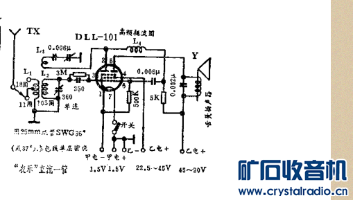

农乐牌一灯再生式收音机

DLL101是双束流四极功放管。欧洲系列。以前用过。5管超外差。
发表于 2018-7-3 19:57:51 来自手机 | 显示全部楼层
电子管可以用6U1或6F1代替
发表于 2018-7-3 20:45:39 | 显示全部楼层
可惜国产的直流小管没有双管芯的,不好仿制啰

这个机叫时声会很小吧
