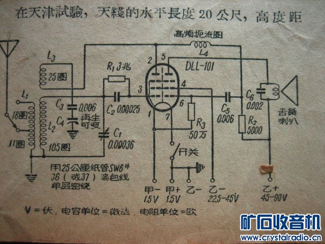

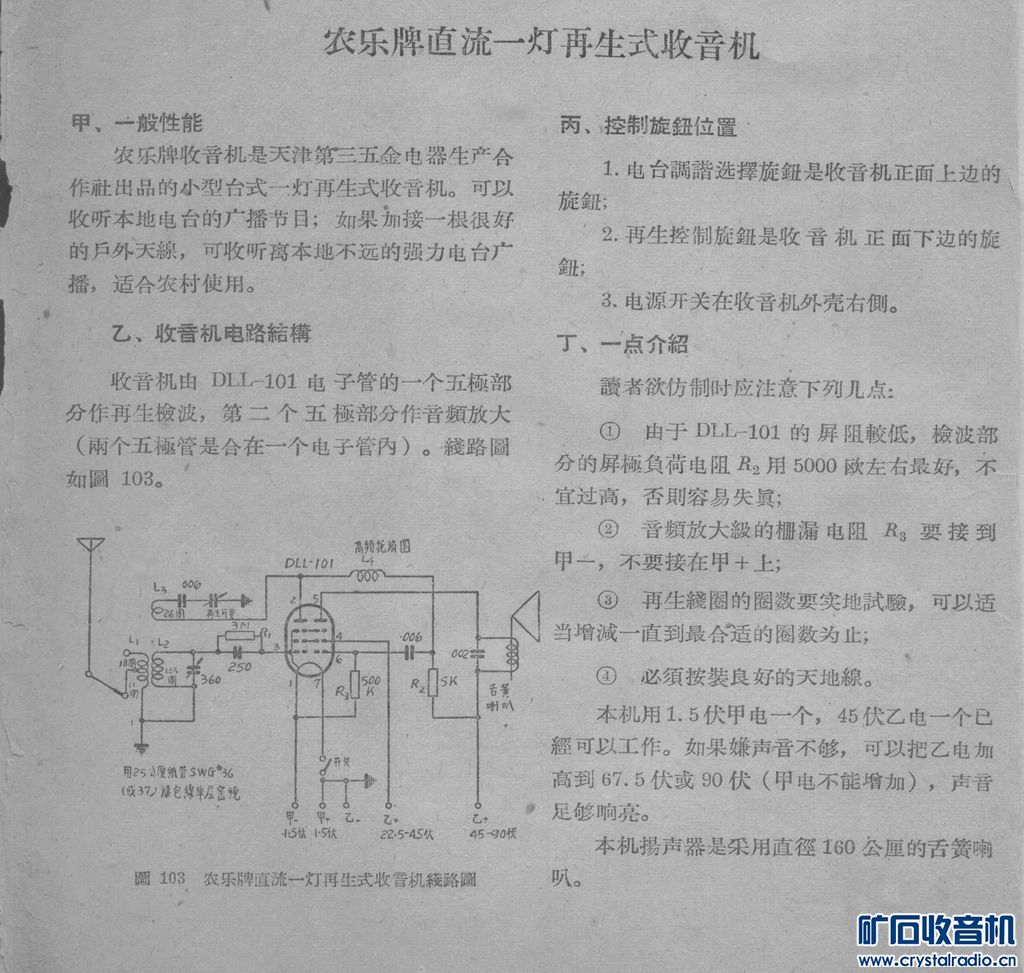

DIY的一灯机就有不少人做过了,做成商品的好像没有,我翻到一本老书,还真的是有的,我扫描下来给大家看看,不过文中那个双5级管不好找。

可以用6F2\6F3来代用。
发表于 2013-12-31 14:36:21 来自手机 |
DLL101是灰常烧碱的直流双四极蛋。其实想仿制的话,用两个1K2或是一个1K2加一个2P2就行
发表于 2013-12-31 14:55:19 |
其实就是个两灯机的线路,不过用了个双五极管罢了。用6N2试试吧,但要改线路,用交流供电。不过现在充电电池便宜了,不妨用电池供灯丝
发表于 2013-12-31 15:15:08 |
似曾相识,原来在<无线电>57.7有介绍并加有图片.DLL-101电子管现在很难弄到,且没有国产管可代用.
仿制只好如楼上两位所说进行修改.
发表于 2013-12-31 15:22:35 |
可以用6U1、6F2、6F3来代用,效果会差不多。但供电电路要用电源变压器。
发表于 2013-12-31 18:28:40 |
旁热式6U1,6F2修改后B+电压需要提高,可以代用6F3由于只有栅极再生检波推力略显不足不大适用该电路.
旁热式6F1也可以代用.国产直热式只能用两只管啦,以1K2;1A2+2P2;2P3为首选.

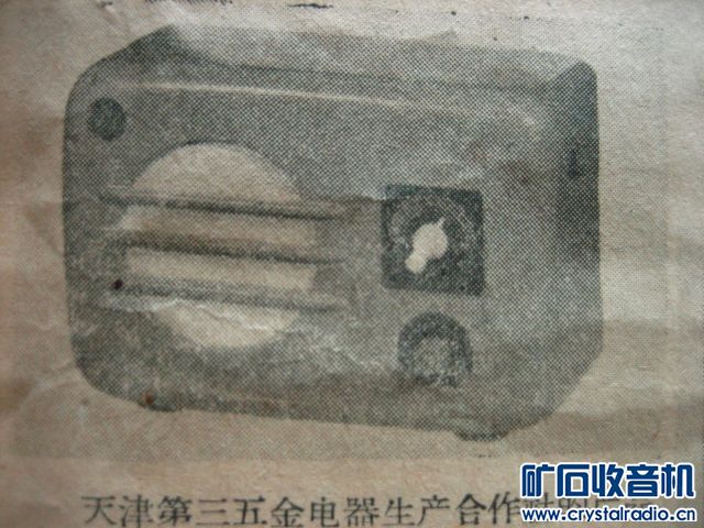

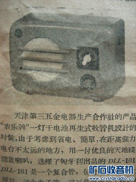

发表于 2013-12-31 21:13:48 |
农乐牌一管再生机,是天津郊区村办工厂,58年生产的,无线电杂志上有。

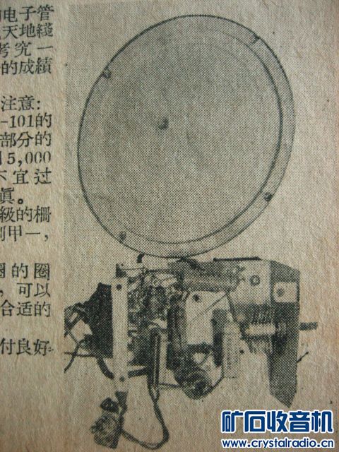

发表于 2014-1-20 13:09:08 |
资料提供........还有美女

发表于 2014-1-20 14:10:41 |
古鲁泉 发表于 2014-1-20 13:09
资料提供........还有美女
上个机壳图。
