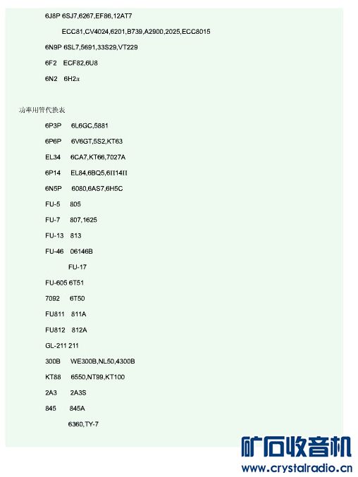

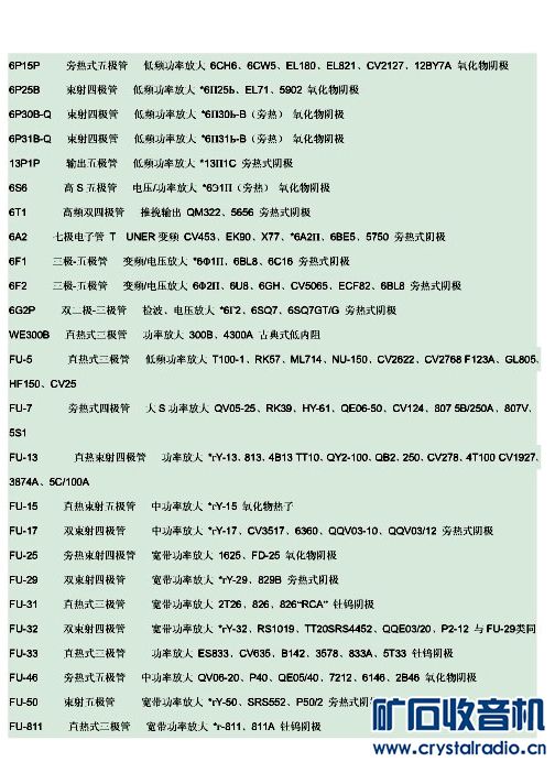

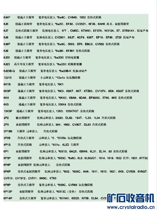

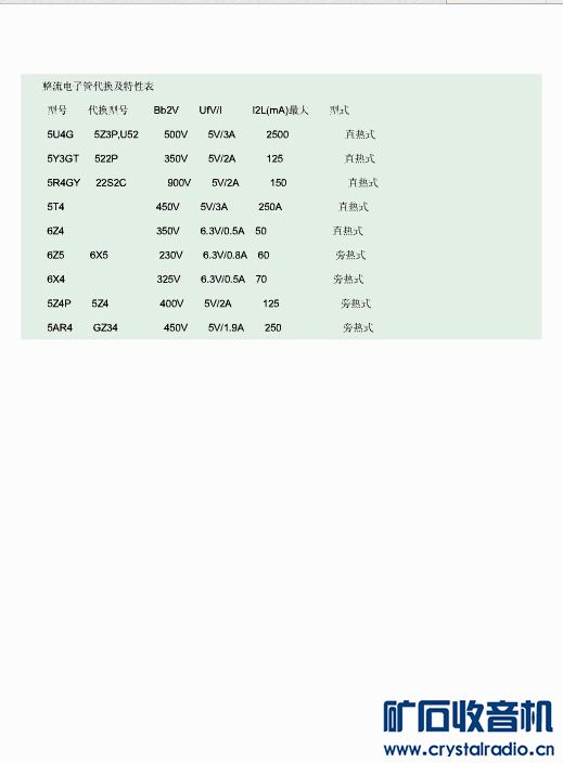

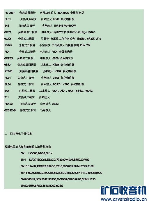

发表于 2018-7-4 21:05:31 | 显示全部楼层
另外再上一个代换表:
常用电子管代换大全1.jpg 常用电子管代换大全2.jpg 常用电子管代换大全3.jpg 常用电子管代换大全4.jpg 常用电子管代换大全5.jpg 常用电子管代换大全6.jpg 常用电子管代换大全7.jpg
