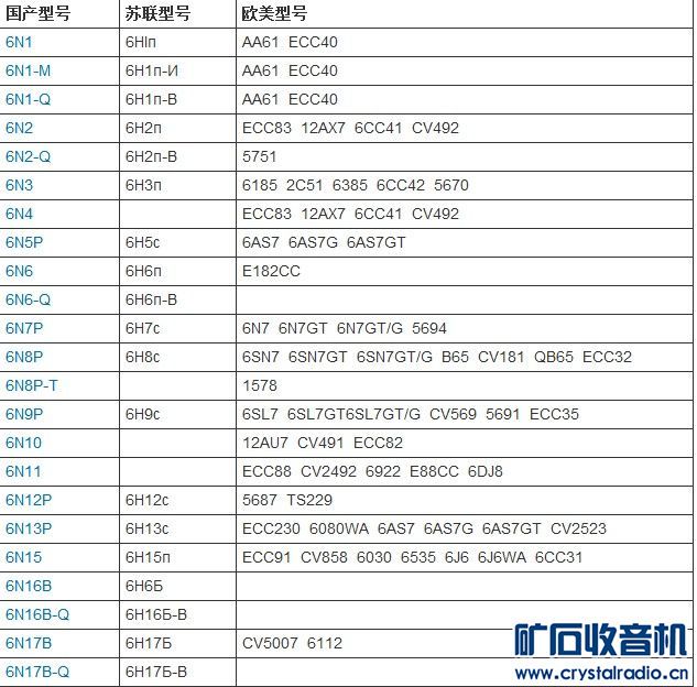

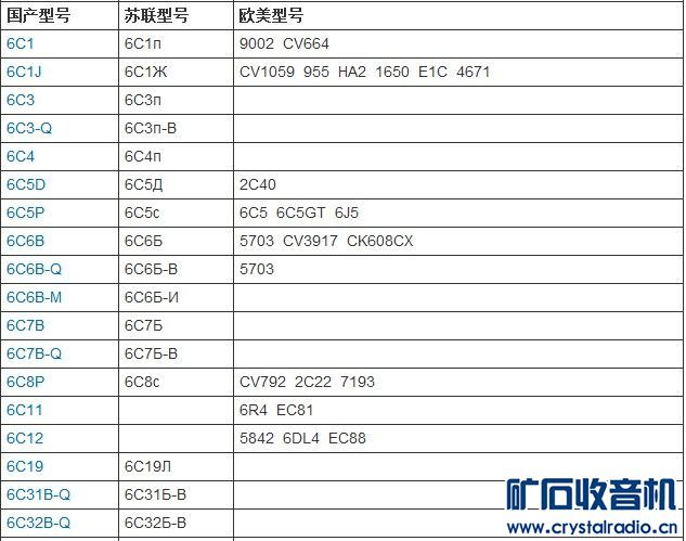

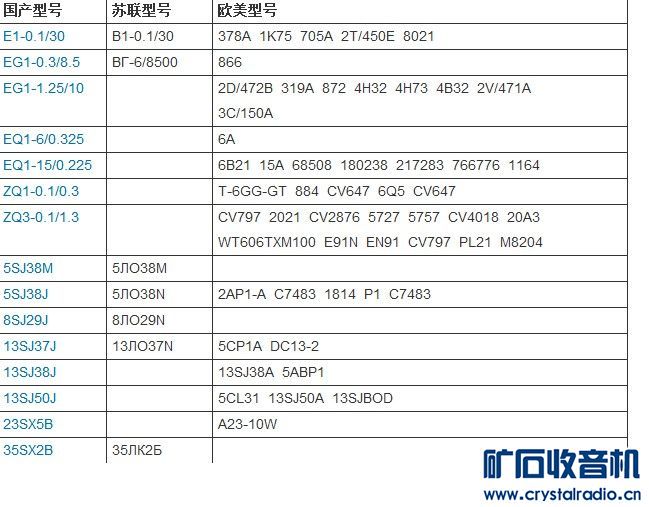

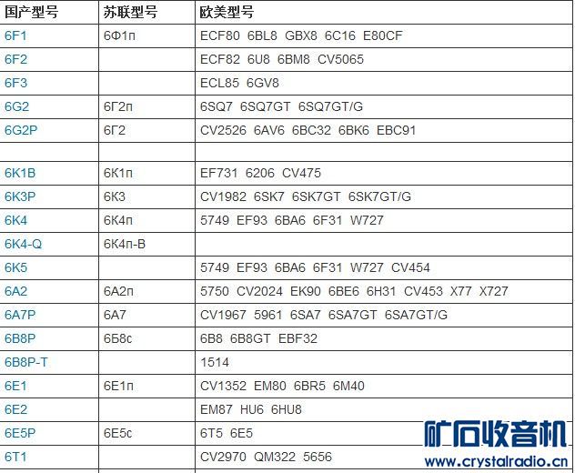

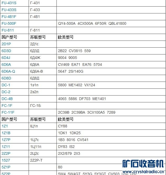

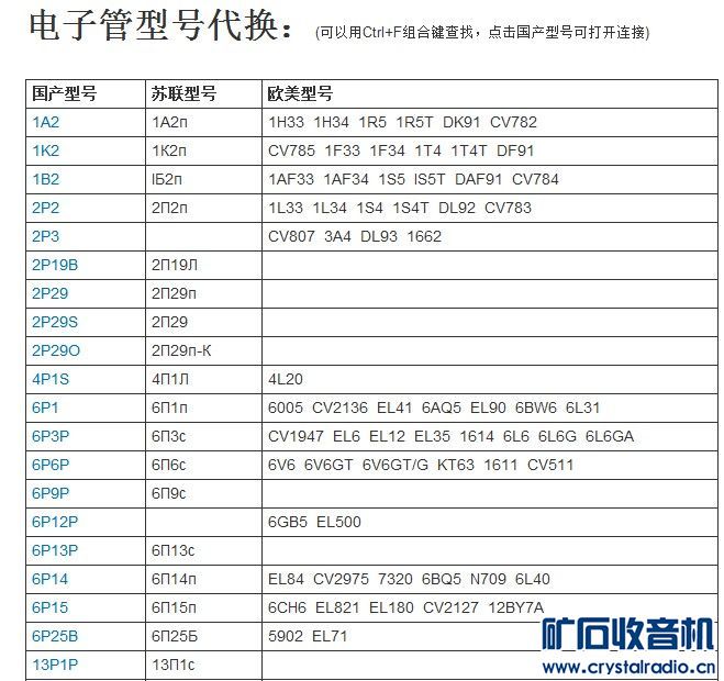

发表于 2018-7-4 20:59:40 | 显示全部楼层
22楼给的是早已淘汰的pcx文件需要用指定的看图软件比如大眼睛等等打开,必要没有安装,有时下载软件会惹来麻烦,也不知道是不是代换表。机械工业版《最新常用电子管速查手册》就有较全的电子管代换。
矿坛就有“国产电子管代换”如下:
国产电子管型号代换-1.jpg 国产电子管型号代换-2.jpg 国产电子管型号代换-3.jpg 国产电子管型号代换-4.jpg 国产电子管型号代换-5.jpg 国产电子管型号代换-6.jpg 国产电子管型号代换-7.jpg 国产电子管型号代换-8.jpg 国产电子管型号代换-9.jpg 国产电子管型号代换-10.jpg 国产电子管型号代换-11.jpg 国产电子管型号代换-12.jpg
