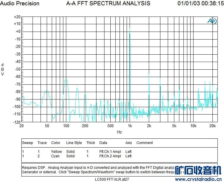

 楼主| 发表于 2018-7-3 21:59:11 | 显示全部楼层
bw9922 发表于 2018-7-3 20:48
手头也有两只1200uF450V的大电解!一直不知道拿来干嘛,这下找到方向了谢谢海版分享!
  这么大的电容,可不是随便什么整流管 就能承受的。 尤其是这么高的电压,开机瞬间冲击很大。
原机选配的CV378非常难找到,但是用它肯定是有特殊的地方。
帖子中已经说了,
这里再啰嗦一般,绝对 绝对 绝对 不能用 5Z3P 等 直热式整流管,否则,开机 管子就挂。

发表于 2018-7-4 06:58:36 | 显示全部楼层
jupeter 发表于 2018-7-3 21:18
二次谐波小了不好么?三次谐波几乎没有就更好了。
如果想要二次谐波还不容易么。
300B管单管放大本身二次谐波高于三次15dB左右,这个也是单端功放好听的原因之一。
只有推挽机器,二次谐波抵消,失真都是以三次为主。音色如何,自有公论。
不知道哪里出了问题,或许测试电平太高?
发表于 2018-7-4 07:33:42 来自手机 | 显示全部楼层
海河 发表于 2018-7-3 19:57
刚才测的
这个牛的指标还没有您自己绕的牛好呢,看来也不要迷信 洋货了。

发表于 2018-7-4 10:13:10 | 显示全部楼层
只有推挽机器,二次谐 ...
只要有三次谐波就不好听,不论单端或是推挽。
300B单管放大偶次谐波较高,单独听一个管子不会好听,也很少会有人只听一个管子。一般前面要加一个驱动管。加上驱动管以后,整机的偶次谐波就降下来了,这才为好听创造了条件。
推挽同样可以做到偶次谐波较高,三次谐波很低。
无论是偶次谐波,还是奇次谐波,都是非线性失真,在做机时应该尽量避免的,起码,是要控制到低于一定的水平的。
如果真有“二次谐波爱好者”,那建议别玩300B了。比它偶次谐波厉害的管子多了去了,又便宜,又大力。(例如FU50三接的偶次谐波几乎比它高一个数量级)。
发表于 2018-7-4 10:22:43 | 显示全部楼层
无大环路负反馈,能把300B单端做到这个谐波比例,真的是神人。
我们测试的某款300B单端:
发表于 2018-7-4 13:17:42 | 显示全部楼层
估计用高U三极管推增益还是不太足,灵敏度估计在1V左右,作为纯后级,前面可能还需要一个胆前级。
