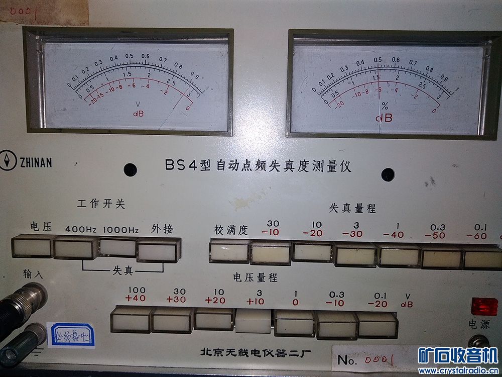

失真5%时的最大输出
在8欧负载上,输出9.2V,大约是10W。

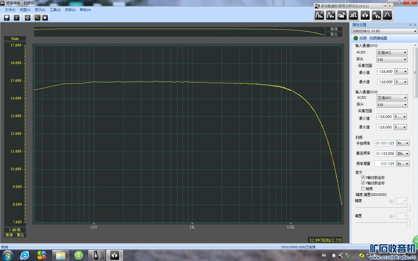

此时的频响:
中低频段很好,从10K开始衰减。10K~20K衰减了2DB
失真1%时的输出
此时大约输出4.8W。 即使这样,也要比 2A3的满输出大近乎一倍了。
此时主要是很小的2次谐波,高于2次的就看不见了。
此时的频响
10K~20K衰减了1DB。而资料里 写的是 —0.75DB
