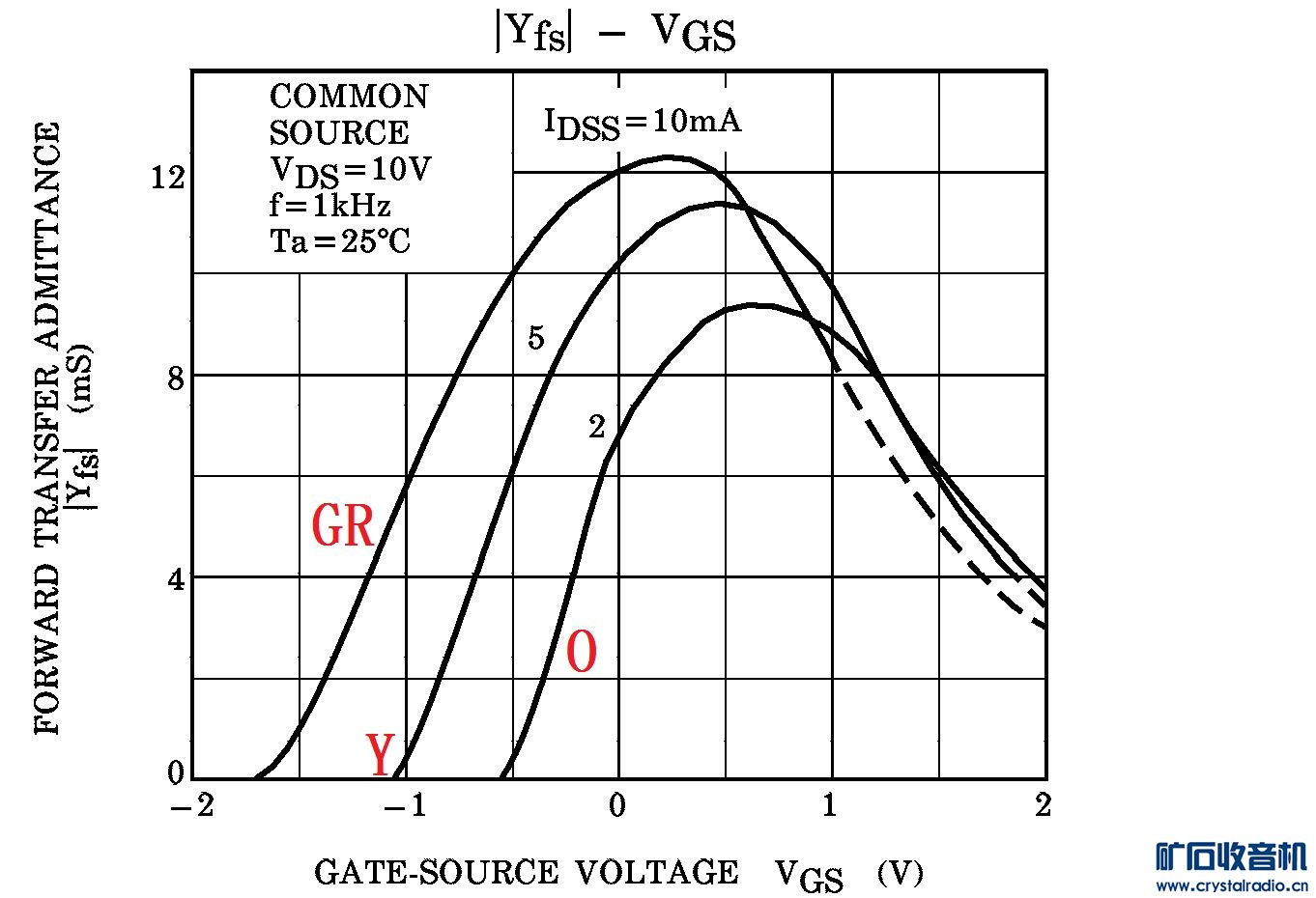

IDSS的大小决定放大能力的大小,也即是增益的大小,
好像不太对。增益大小与gm,跨导有关。这个管子好像是10ms = 10mA/V,就是说,栅极变化1V,漏极电流变化10mA。变化的10mA*负载电阻=电压 增益。
对不?

同一个管子,一般其跨导与Id有关,Id越大跨导越大。

是呀,刚才看了一下图表,还真是的,原来我没看仔细,谢谢纠正。
差别还真很大的。

但是,如果漏极用电阻负载的话,不是LC回路,那么
IDSS小的可以用较大的偏置电阻,而IDSS大的只能用较小的偏置电阻;
小gm*较大电阻   和  大gm*较小电阻,谁好谁坏呢?自己判断吧

出题:给GR加偏置,将其Id降为Y档Idss大小。问,此时是GR的跨导大,还是Y的跨导大?
或者这样问:加栅负压(可自偏),将GR和Y的Id调整到同一个值,此时GR跨导大,还是Y的跨导大?
答案:Y的跨导大
提示:请看pdf曲线

其实O的AGC作用是最最最强烈的,只需加0.5V偏压,跨导几乎跌落殆尽。请看pdf中“偏压-跨导”曲线。
GR的AGC就差多了,加同样的偏压,跨导跌落的百分比很低。
同样给0.5V的AGC电压,GR跨导仅仅从12跌落到10;而同样的0.5V,能让O的跨导从7几乎跌到0。

反向AGC作用最强的恰恰不是O档,而是GR档。这是因为O档管子Vp太低,一旦加上AGC电压立刻截止,起不到AGC的作用,反而是Vp大的管子,其跨导随AGC电压的增大而逐步下降,在达到最大信号之前不容易发生截止,从而就不容易产生失真,这被称作为“遥截止”特性,类似于电子管6K4的特性。

超外差用GR可以,AGC电压要多大都能做出来。
如果是简易再生机,无AGC放大,仅凭检波后直流分量控制241,那么还是O档好。除非到发射塔下,否则一般电台根本没本事能把241O怼截止了

看了pdf曲线,按照你设定的条件,两者的跨导是基本一致的。

根据你提供的图,VDS=10V,都在0偏置,栅极变化正负0.5v时,Gr的跨导约在12ms~10ms之间变化,即:变化不大。而O的跨导在9.5ms~0.5ms之间变化,变化较大。可见,Gr的跨导大,跨导的变化不大,这对放大正弦波信号有利;O的跨导变化较大,经放大的正弦波信号,可能会出现“大小头”失真。如果输入的信号幅度很小,只有几个毫伏,那么影响就不大。至于放大量,还是Gr管的大一些的

如果都是0偏置,三者的IDSS和跨导,都是不同的,GR>Y>O;(在一定的范围内)如果设定相同的ID,那么3者的跨导基本接近
