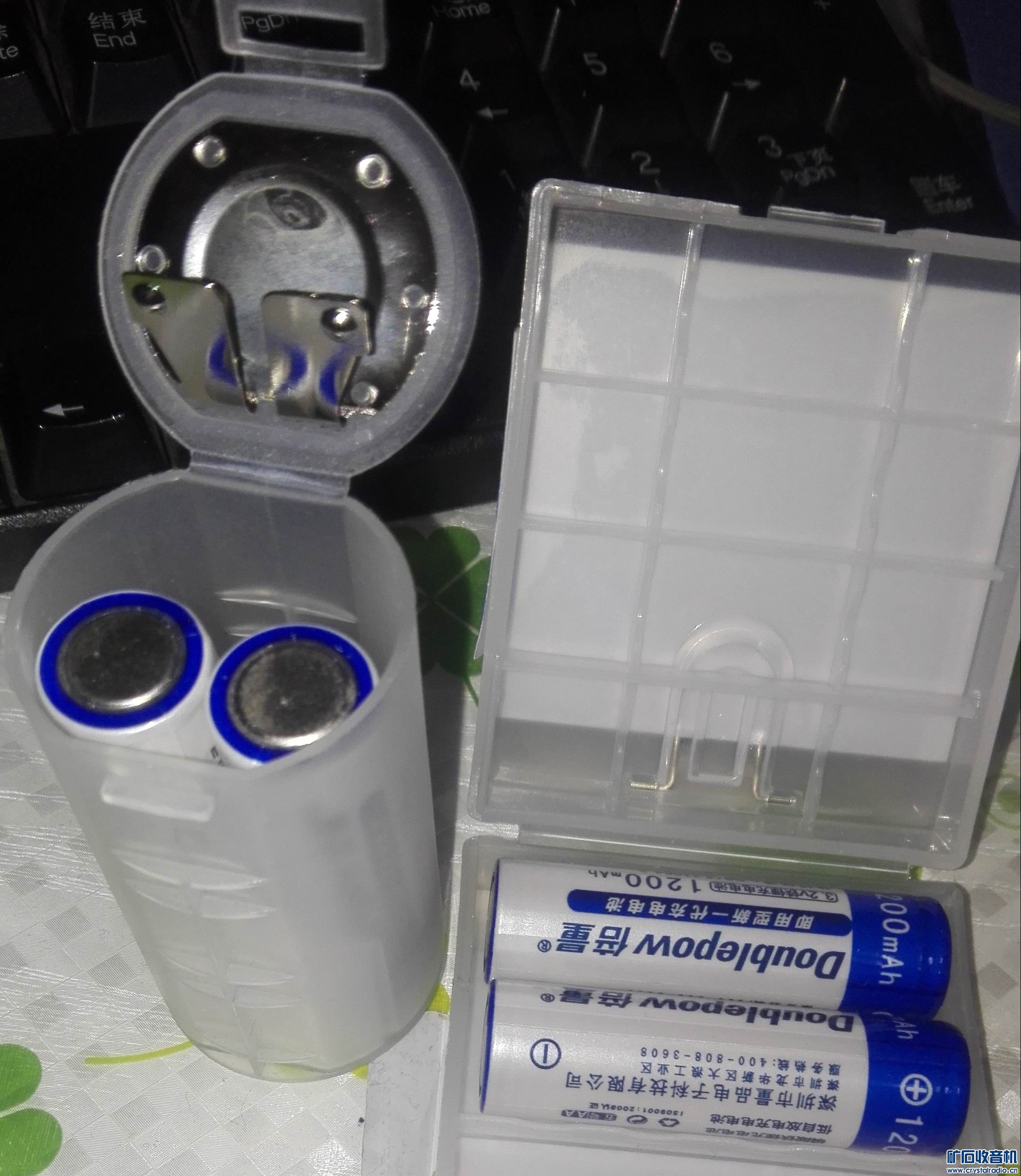

发表于 2018-7-1 21:03:42 | 显示全部楼层
bj雨过天晴 发表于 2018-7-1 19:51
您街上买节1.5V电池仔细量一下。
现在很少用传统电池了,这类一次性电池对比可充电池不太经济,比方说那个五号的南孚电池,零售价一般2-3元一个,而铁锂电池差不多贵两倍,一节相当于两节,充电十分方便。我的一台德生收音机配置的是大号电池,如果去买至少是5-10元钱一个,用一次就扔掉了,我用四节铁锂电池,两节并联再串串联,插进两个占位筒,需要的钱与普通电池差不多,反复充电100次不会有问题吧!
新电池的端电压、可充电池充足电之后的端电压都会高于标称值,设计收音机时肯定不能以端电压作为依据,常见的还是以标称电压为准较好。
铁锂电池标称是3.2伏 ,充足时候的端电压大概在3.4伏以上;锂离子电池标称是3.7伏,充足之后的端电压大概在4.2伏;锌锰电池标称是1.5伏,新电池可达1.6伏以上...................。
