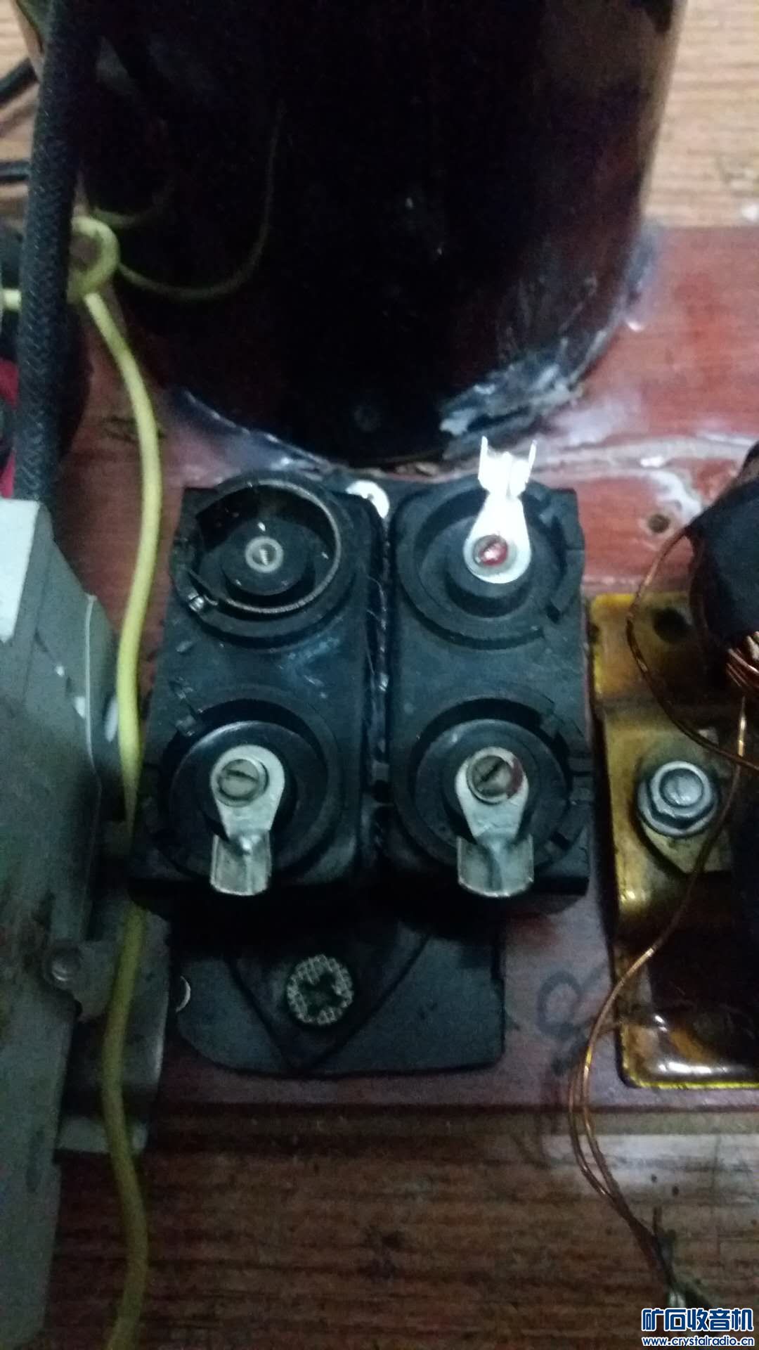

  老万用表失磁是比较常见的问题,尤其是外磁表更容易失磁,看到矿坛里很多人做充磁机,自己也试着做了一个,完成后试了一下,还好,能用,就是样子丑了点,所有元件装在一块捡来的木板上,不怎么规整。电路图坛里很多,就不上了,这里把我用的元件型号罗列一下,除了那个电容是网购的外其余元件都是报废设备拆下来的,也算是废物利用了。
    充电开关:IC65N       C20      2P
    充磁开关:DZ47-60   C60      2P   因为充磁时电流很大,所以将2P空开两极并联,容量可达120安培,完全够用。
    放电电容:           450V      6800uF
    整流二极管:        1N4004    (有1N4007更好,我没找到,只找到几只1N4004,耐压只有400V,所以做阻尼吸收反相脉冲时串联了2只1N4004,只用一只有可能击穿)
    阻尼二极管:         1N4004  2只
    电阻:                    2W      15  欧
    限流白炽灯泡:      220V    40 W
    充磁线圈 :      在废旧        U型铁芯上用直径1.0左右漆包线两边各绕60匝左右后串联。
    充磁线:   6平方铜线
    接线端子:  有专用大电流端子或线路板更好,我用废旧30表头后盖两个锯开粘在一起再焊接,已达到固定线路的目的,安装二极管和电阻的也是拆的30表内部的小板废物利用。
用30表表头后盖做固定线路的端子
用30表表头后盖做固定线路的端子
弯好线路再焊接
弯好线路再焊接
废30表内小板固定电阻和二极管
废30表内小板固定电阻和二极管
整机外形
整机外形

发表于 2018-6-30 17:13:53 | 显示全部楼层
应该加个电压表来监测电容电压,这样方便调节充磁强度

发表于 2018-6-30 18:05:34 | 显示全部楼层
充磁开关还是用可控硅较好,这样动静小。
 楼主| 发表于 2018-6-30 18:07:22 | 显示全部楼层
liiqi 发表于 2018-6-30 18:05
充磁开关还是用可控硅较好,这样动静小。
那倒是,关键是没那玩意
发表于 2018-6-30 18:18:53 | 显示全部楼层
    楼上,用BTA41的一个方向就行。

楼上,用BTA41的一个方向就行。
TBA41一个方向,这是双向可控硅的型号吗?
发表于 2018-7-1 08:02:53 | 显示全部楼层
      是的,用一个方向的导通就可以,只是触发有正、负。
