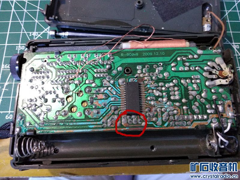

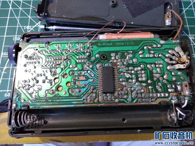

记不得多久了,也许快二十年吧,购买了一部德生R909A收音机,感觉很好用,之后也出了一些小毛病,不知道还有售后一说,就自己修了。由于没有图纸,前几年不知把那接错了,中波整个没声音。16年底,看看淘宝有卖德生R909的,就购了一台回来。对新德生很珍惜,专门买了南孚电池。去年搞矿石机、单管机,收听习惯也从德生改成了矿机和单管机,前几个月无意中打开德生发现没有声音,打开后盖一看,不得了,电池液外泄了,连忙打开德生进行清除。不知电池液外泄多久了,但电池接触片没有生锈,倒是集成电路下部有一小遍铜绿。用酒精清洗干净后,便没有管它。前几天装上新电池发现还是没有声音,打开收音机我吓了一大跳。原来集成块下面一小块清洗干净的铜绿,竟然变成好大一遍了!难道这铜绿还会传染不成。老德生快20年还能坚守岗位,新德生不到两年就呜呼哀哉!真没想到名牌收音机遇上名牌电池会是这种结果。
这是2016年12月购买的新德生
这是第一次发现铜诱的面积,在红色圈内,当时就这块区域有电池液
这是清洗一半后的铜诱,才1-2个月个月,面积就扩大了这么多,吓人吧!

 楼主| 发表于 2018-6-28 16:55:03 | 显示全部楼层
请问各位,有谁知道这是什么型号的集成块,我准备换一块集成块试试。
 楼主| 发表于 2018-6-28 17:07:47 | 显示全部楼层
xinjun5557 发表于 2018-6-28 16:57
看题目,原以为是名牌收音机遇到了名牌电池,接收效果会大幅提升。进来后发现“上当”了……再者,阁下的 ...
过去没有南孚电池,用的都是一般电池,也多次出现电池液外泄事情,但清洗干净就没事。我是有两个没想到:一是南孚电池竟然也会出现电池外泄;二是没想到一小块电池液就可毁灭一台收音机,这种情况过去是没有过的,我有多台收音机,多次出现电池液外漏情况,但从未损坏电路板。我不明白的是,现在的电池液更利害了,还是现在的电路板更脆弱了。还有一个不明白的是,这一小块铜诱为何会蔓延这么大一块面积?

换集成块没用,线路板也没用了。

发表于 2018-6-28 17:46:07 | 显示全部楼层
铜绿确实会“传染”,只要附近的金属铜表面是暴露在空气中的,传染极快。您用酒精清洗实在没有必要,过于干净的情况下,铜绿扩散是很快的。我碰到这种情况都是用小刀轻轻刮掉铜绿,再用餐巾纸擦干净,在保持干燥的情况下再覆上一层保护膜,这层膜我通常是用705之类的硅胶,隔绝空气的效果很好。

发表于 2018-6-28 18:25:11 | 显示全部楼层
按照楼主的情况看应该是买到了假的南孚电池。还有清洗电池漏液要用高浓度的酒精,其他的东西无法清洗干净电池漏液,过一段时间都会反出来。

发表于 2018-6-28 19:00:13 | 显示全部楼层
南孚电池假冒的很多。正版是不会漏液的。我用的是德劲1105。充电电池,
发表于 2018-6-28 19:11:29 | 显示全部楼层
fjgz 发表于 2018-6-28 17:07
过去没有南孚电池,用的都是一般电池,也多次出现电池液外泄事情,但清洗干净就没事。我是有两个没想到 ...
处理不当。
电解液用高浓度酒精是不对的;
用低浓度酒精,或先用水,再高浓度酒精;吹干。
被腐蚀的铜会变成孔洞结构,会吸潮氧化。
应当除尽铜绿,水--酒精反复清洗,用橡皮搽亮,涂漆或涂蜡。
