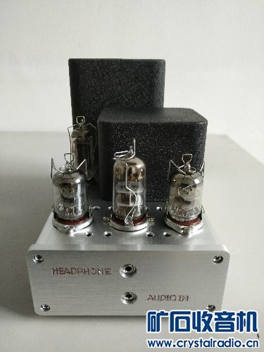

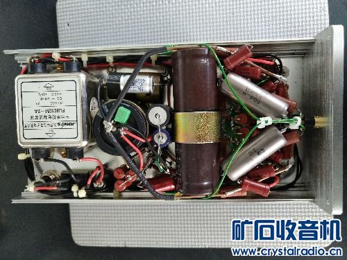

刚做了一个6C16耳放,欢迎指导!

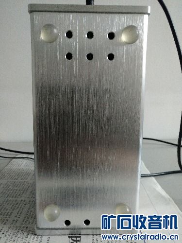

机箱上最终加开的散热孔,散热效果明显。

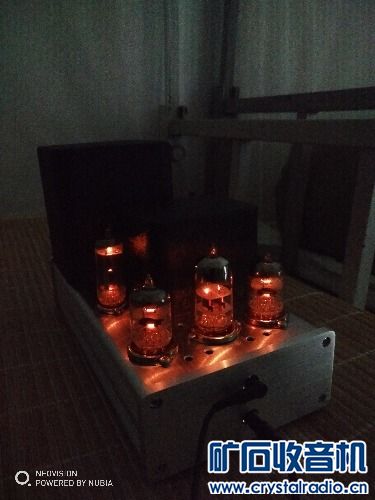

喜欢电子管的灯光

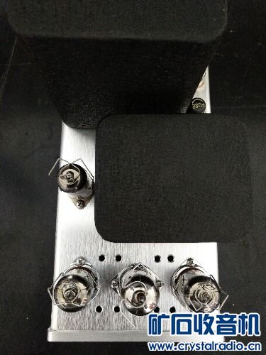

给电子管加上拉簧了,完工了。
 楼主| 发表于 2018-7-15 11:25:16 来自手机 | 显示全部楼层

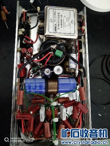

电压放大管和强放管之间的耦合电容换了,图片更新一下。

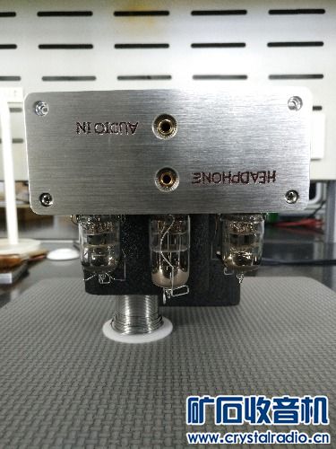

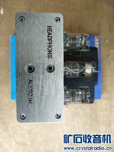

面板输入输出接口刻了字
 楼主| 发表于 2018-7-21 23:31:49 来自手机 | 显示全部楼层
刻字又修饰了

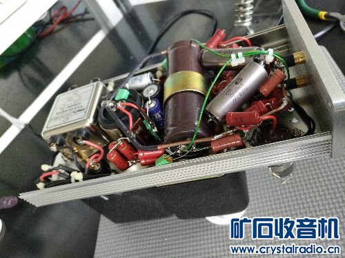

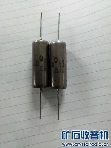

昨天发现我把电路图抄错了,今天更正过来了,把输出耦合电容由100uf换成330uf的ELNA电解电容,其上并联了一个15nf的小电容,6n3和6c16之间的耦合电容换成毛子的油浸电容了。试听了一下,声音饱满,高低音层次更分明了。
 楼主| 发表于 2018-7-26 11:37:52 来自手机 | 显示全部楼层
更新一下,留作纪念。底板上的开孔多开了几个,更美观了,进气也更好了,方便散热。
