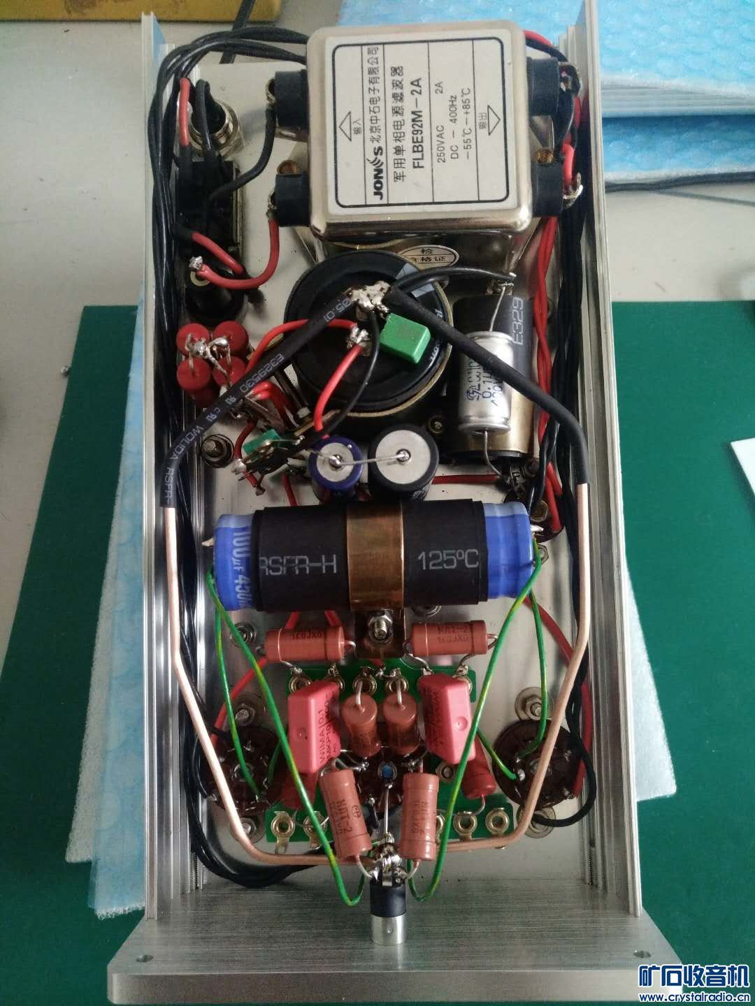

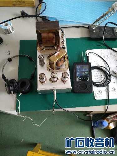

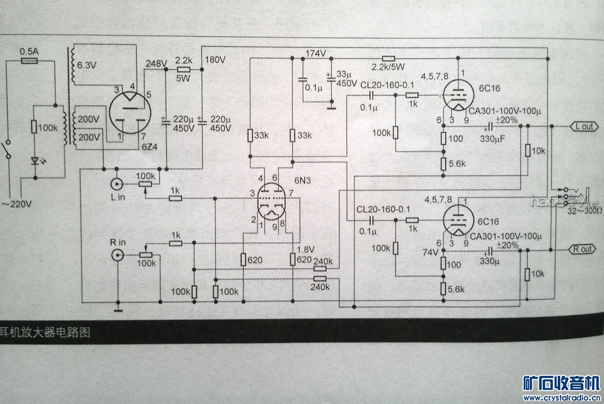

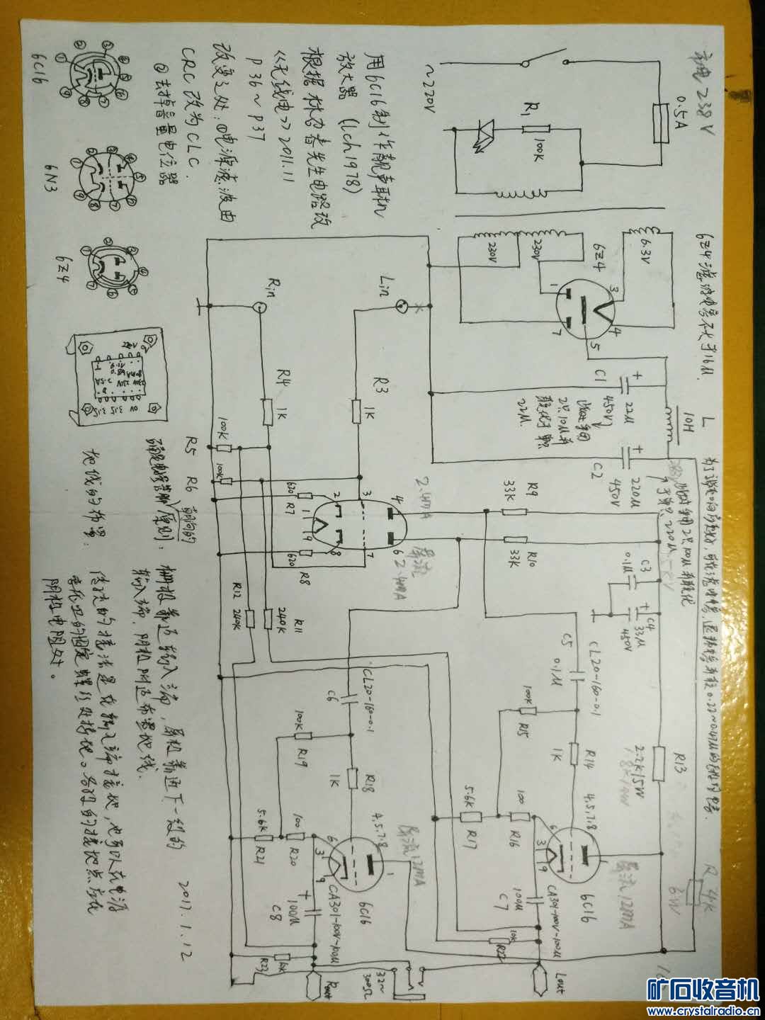

6N3屏压158伏,单侧屏流2.4毫安,6C16屏压167伏,单管屏流12毫安。用耳机听不到底噪,但是跟电子管手册对照,觉得各管屏流有点小。听着还是可以的,不知道有没有到最佳工作点。欢迎各位老师指点一下。

发表于 2018-6-28 10:37:42 | 显示全部楼层
真酸爽啊!图片不能整大点嘛?
发表于 2018-6-28 10:51:12 | 显示全部楼层
看不清电路图,无法建议。
发表于 2018-6-28 10:57:25 | 显示全部楼层
楼主造价多少?
发表于 2018-6-28 11:36:05 | 显示全部楼层
开启蜘蛛蛋布线模式
发表于 2018-6-28 12:38:54 | 显示全部楼层
请发一份清楚的电路图学习学习。
 楼主| 发表于 2018-6-28 12:52:05 来自手机 | 显示全部楼层
用手机传的图片,可能看不太清楚,等方便的时候用电脑上传一下。

发表于 2018-6-28 14:56:07 | 显示全部楼层
太、太、太挤了
发表于 2018-6-28 17:02:22 | 显示全部楼层
唯独看不清电路图呀,
发表于 2018-6-28 17:26:21 | 显示全部楼层
看的很压仰, 机箱太小了.
发表于 2018-6-29 20:47:01 | 显示全部楼层
6C16/5842/WE417A管子是不错的内阻低跨导高线性好适合做前级或是耳放

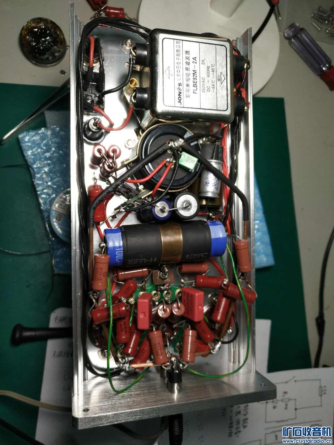

 楼主| 发表于 2018-7-3 22:40:57 | 显示全部楼层
清楚的图片上传了,感兴趣的朋友可以看看
这张电路图是无线电杂志2011年第11期上的,我的耳放电路就是参照这个电路制作

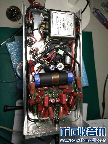

内部成品
内部成品
内部半成品
内部半成品
这张电路是我做耳放的电路,上面元件的参数都是实际参数
