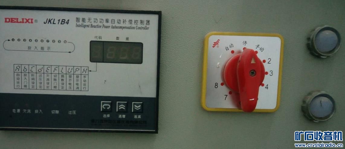

岑蓉络阳 发表于 2018-6-29 15:34
正如我所说是这样的,功率因数表可以指示超前和滞后的。
你如果有机会,就可以在实地看到某些负荷是容性 ...
今晚特定又去看了一下办公楼配电,用电几乎只剩下大楼的LED亮化、LED广告牌、监控系统与监控机房空调在工作,功率因数比白天还要超前。可见LED灯是属于容性负载。
我都是把补偿系统关闭(自动运行也是在不补偿状态)后观察拍照的。
