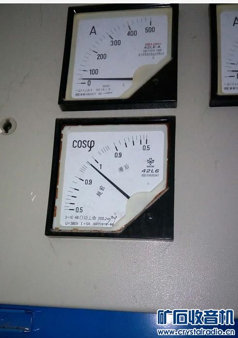

发表于 2018-6-29 01:24:10 | 显示全部楼层
变频电器、开关电源电器、节能灯大量使用,生活用电有的地方部分时间段已经转变成容性负载,可能以后会有电感补偿出现
岑蓉络阳 发表于 2018-6-29 09:17
错了。
变频类的电源包括电脑电源,所有使用开关电源的电器,节能灯只要是经过整流滤波的电源,由于滤波 ...
谢谢指导,我一直都把整流、直接电容滤波电路当容性负载看待的。
理论我欠缺,但现实中我见到的普通开关电源(没带FPC校正)自己是判断是容性负载,说来向老师您请教一下
1:以前我在一家酒店工作,酒店大量使用节能灯、电脑、LED等开关电源电器,在没开启中央空调时配电功率因数表指针在1上方;开启中央空调后功率因数表指针落到1的下方。
2:我这帖子(http://www.crystalradio.cn/forum ... =1580843&extra=)里,压缩机功率因数0.692是感性负载没错吧,如果这个开关电源充电器也是感性负载功率因数0.642,它俩一起工作时功率因数应该是比0.692低才对吧?但总的表现却提高到0.806。
 楼主| 发表于 2018-6-29 12:49:05 | 显示全部楼层
发表于 2018-6-29 14:47:22 | 显示全部楼层
岑蓉络阳 发表于 2018-6-29 12:49
首先功率因数表指在1以上就不正常的,不可以当做参考了。中央空调的功率应当比起那些变频负荷要大,两 ...
我的(指针在1以上)表达令您误解了不好意思。以前酒店那个表与现在单位这个表是一样的,开中央空调后指针往上或下摆记不清了,只记得是摆往1的另一边。
第二点我知识欠缺就不讲了。
