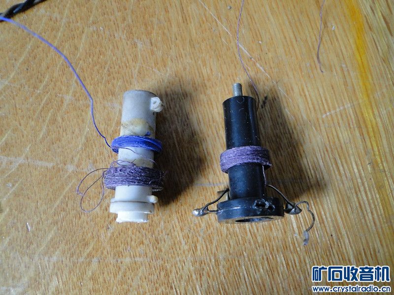

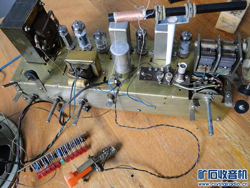

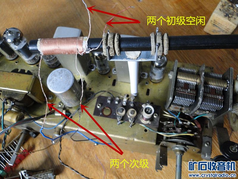

前几天发了个求红灯711天线线圈的帖子http://www.crystalradio.cn/forum ... =1659579&extra=很多朋友建议改装磁棒天线,近几天在网上查找资料,这类资料很少,只找到一篇有介绍,http://yuzhenshannn.blog.163.com ... 542011712102744762/但图片点不开。我认真的学习研读了这篇文章后开始准备材料进行改装,但安装完成后怎样也收不到电台,没有一点反应(此机短波可以收台,波段开关没问题),磁性天线的两个接头在四个焊点上反复调换,减少和增加线圈圈数都不行!我现在无计可施,基本是蒙圈了!我的这台机子是红灯2T123型,现在原机中波天线线圈和陷波器线圈都已经拆下,安装的磁棒天线不管用!我应该怎么办呢?是哪里出了问题呢?我是个初学的收音机爱好者,才疏学浅,还求朋友们给予指点,不胜感激!
原中波天线的两组焊点
磁棒天线,我应该怎样做
这是拆掉的两个线圈
机芯现状
中波天线线圈两个绕组那个是初级那个是次级
陷波器拆掉后还需如何处理

加装磁棒天线的方法可参考本坛的帖子http://www.crystalradio.cn/thread-746861-1-1.html。磁棒天线改装后,如果收不到中波电台信号还得检查中波振荡电路是否正常(机架內的红色线圈)。

xkb1956 发表于 2018-6-26 10:40
磁棒多长的?我告诉你线圈数据!
我的磁棒长160mm直径10mm如何绕制?谢谢!

xkb1956 发表于 2018-6-26 12:48
分一段绕48圈即可,如果分两段绕制为30圈X2
好的,谢谢!我试试!另外磁性天线的两端接我图中第一组焊点对吗?
发表于 2018-6-26 15:39:15 | 显示全部楼层
改的磁性线圈2个头,一个直接焊在双连信号连的定片焊片上,一个头焊在动片焊片上,稍调整线圈在磁棒上位置应能收到电台。正常后将定片上的线头焊下,找到定片与原线圈焊片相通的头把线头焊好就可以了。

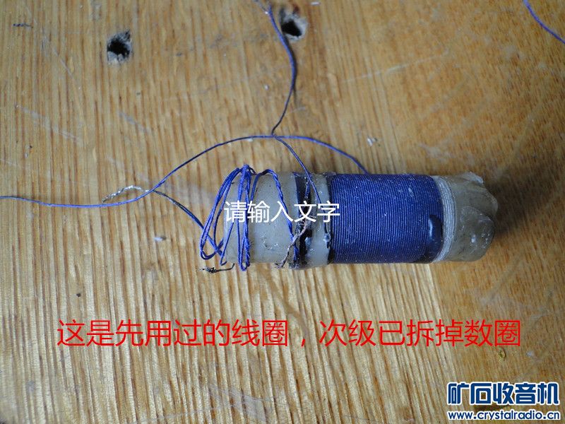

现在谈一谈自己的体会:原机中波天线线圈(也就是电路图中的L3)和陷波器线圈(电路图中的L1)可以直接去掉!本次改装用的磁棒是160mm黑色中波磁棒,线圈是选用本帖第四个图片中的七股纱包线线圈,绕一段48圈,线圈两端分别连接在图一中的第一组焊点两端,也就是原中波天线线圈次级输入线圈的两个接点。如果没有其他故障,一般接上磁棒天线后就可以收到中波广播,然后再按步骤进行调谐。我之前之所以费了这么大的周折,是我没有对中波回路进行全面检查,其实,本机安装磁棒天线后无声收不到中波台是中波震荡线圈断路造成,震荡线圈接好后立即恢复收音。看来一时疏忽会多走不少弯路!朋友的回帖中也提到过这个问题。值得以后注意!
