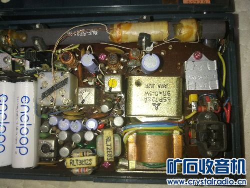

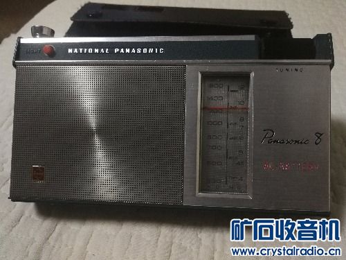

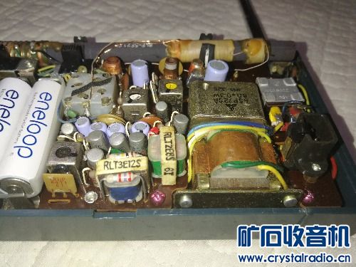

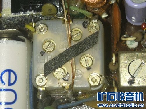

 楼主| 发表于 2018-6-26 19:54:24 来自手机 | 显示全部楼层
上图,请各位老烧指点。
 楼主| 发表于 2018-6-26 19:55:50 来自手机 | 显示全部楼层
来了图片,手机发图,不熟练。
请大家看看应该重点检查哪个部位?

发表于 2018-6-27 12:14:32 | 显示全部楼层
德-众望所归 发表于 2018-6-26 19:55
来了图片,手机发图,不熟练。
请大家看看应该重点检查哪个部位?
从图中可以看出,你的这台鸡鸡以被调过,应该找一个高手,用仪器重新统调。
发表于 2018-6-27 17:37:56 | 显示全部楼层
短波电台信号强度不稳定,在没有信号发生器的条件下最好别调,短波调谐回路的通频带很宽,失谐的可能性不大,收音机靠的是一根拉杆天线接受短波,天线很短,双手接触收音机时,相当于增加了一个接地的拉杆天线,可以打开收音机,拿着镊子接触电池的正极或负极试一试,接收效果会更好。
