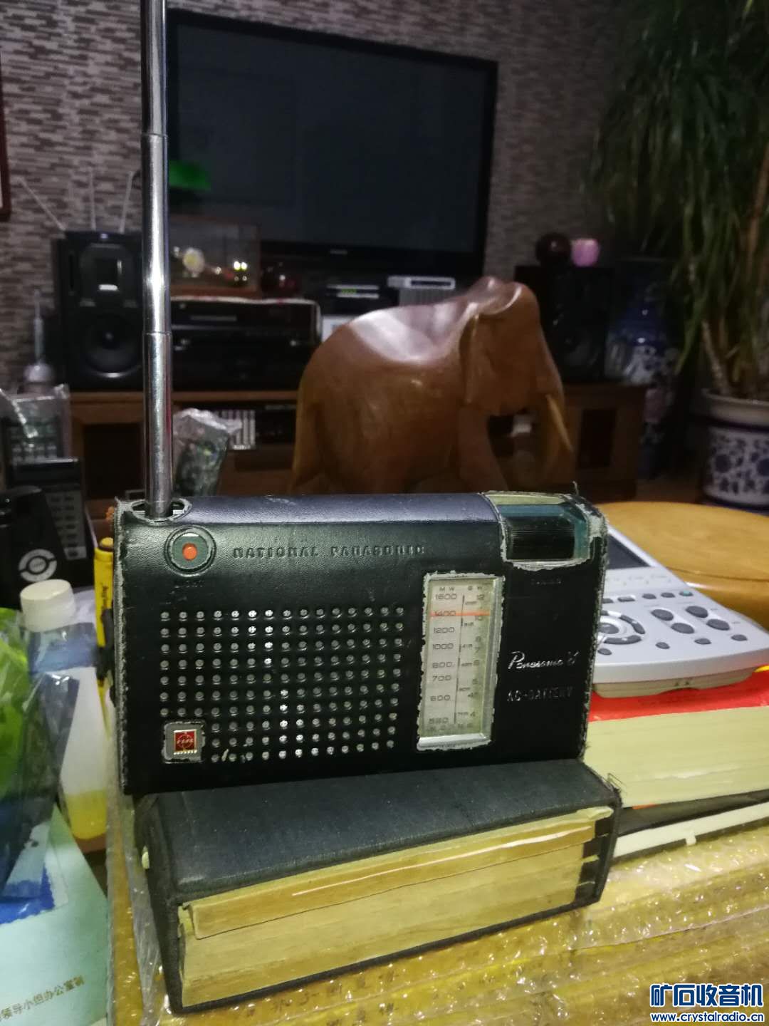

各位老烧,8管中短波收音机用双手持机,声音优美洪亮,离开手后,声音变小,请分析...

是不是人体感应,双手持机就相当于一个增加了环形磁环吧!
请给位老烧分析分析,是机器老化不在状态还是老晶体管机器都是这样。
 楼主| 发表于 2018-6-25 19:23:10 | 显示全部楼层
上图,有图有真相!
发表于 2018-6-25 19:45:06 | 显示全部楼层
失谐了,不在状态,老了。有人扶可以跑,没人扶跑不快了。

需要重新进行统调。

发表于 2018-6-25 20:14:52 | 显示全部楼层
双手持机不是加磁环,人体内是电解质,谐振电容变大

发表于 2018-6-25 21:24:40 | 显示全部楼层
      四楼正解,失谐了,用铜铁棒重新调整,就不会发生感应问题了。

发表于 2018-6-25 21:32:20 | 显示全部楼层
德-众望所归 发表于 2018-6-25 21:24
那机器还需不需要统调啊?
如果你有仪器统调的话,最好做一下,老机器或多或少都会有点失谐.没有仪器就算了.
