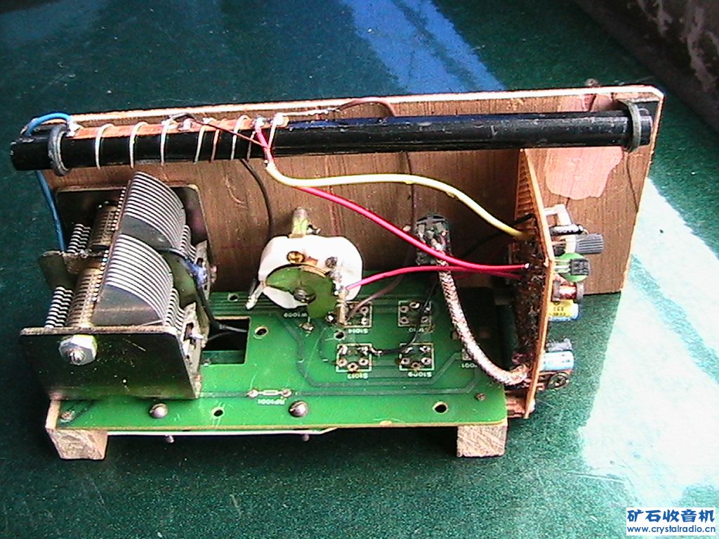

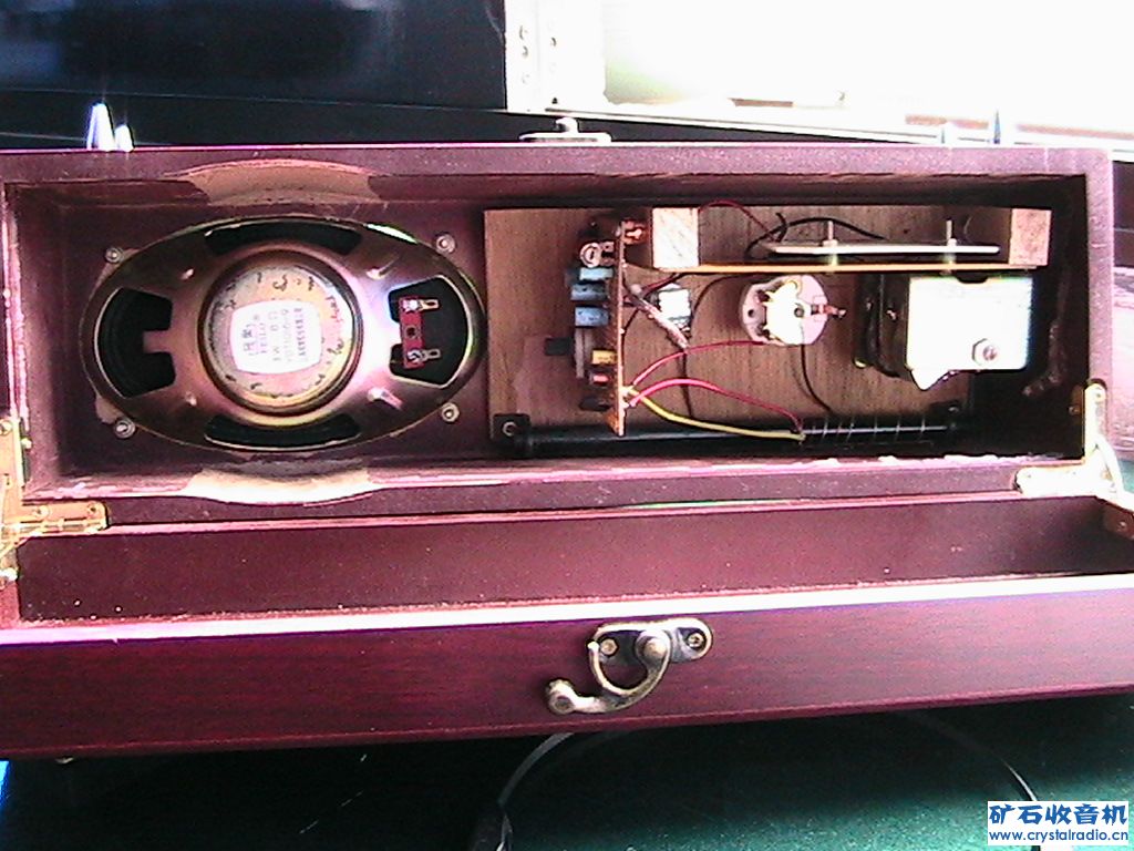

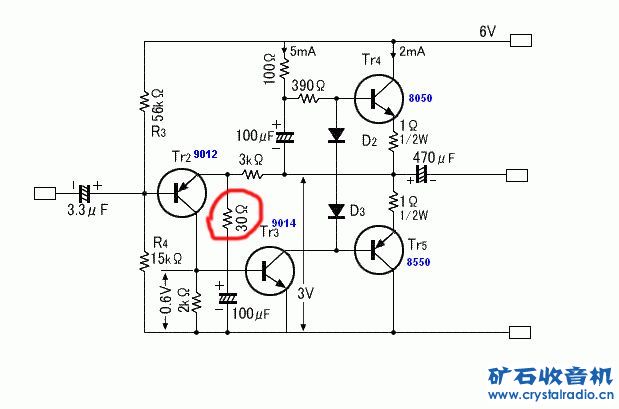

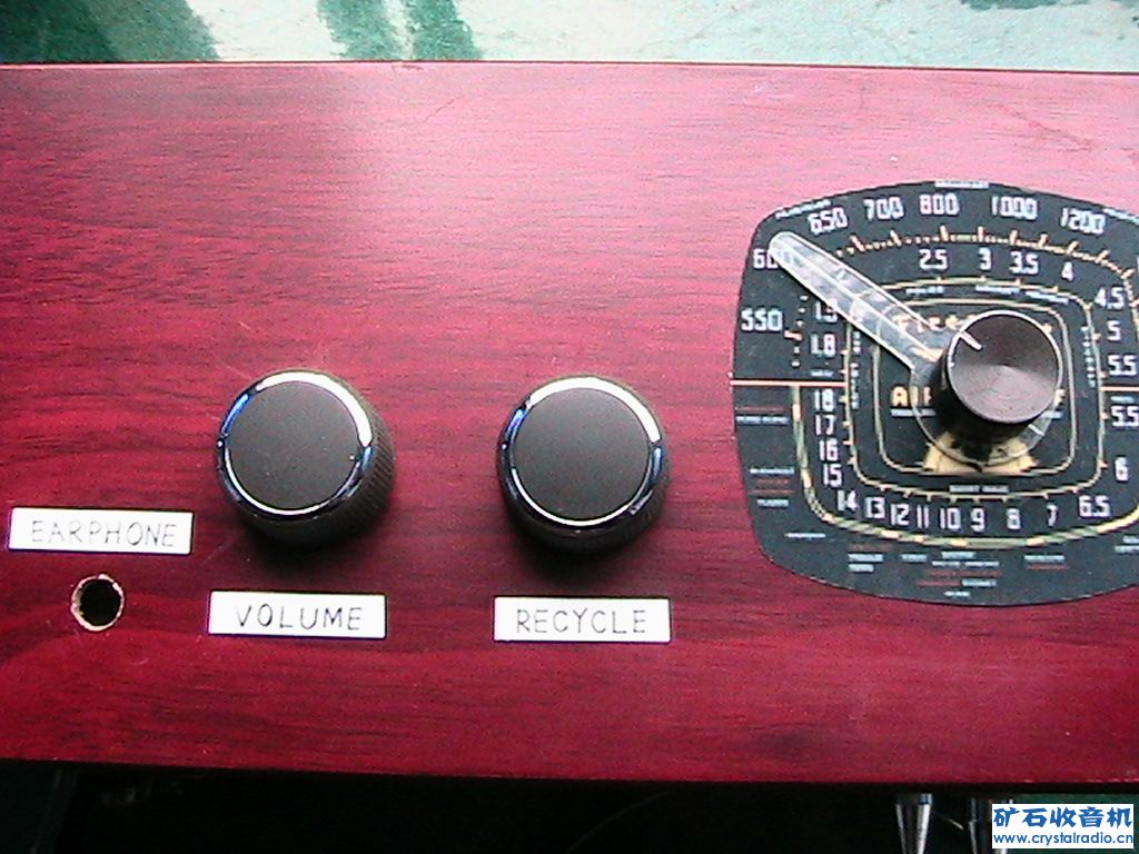

去年春节做了一个超动态的外差机,今年补上再生来复直放这一课。原想做成两波段的但考虑到中波没什么可听,于是改成了纯短波机。线路采用“636”加分离原件OTL小功放,都是本老师坛上传的图,本人作小改动后拼凑而成。请看图

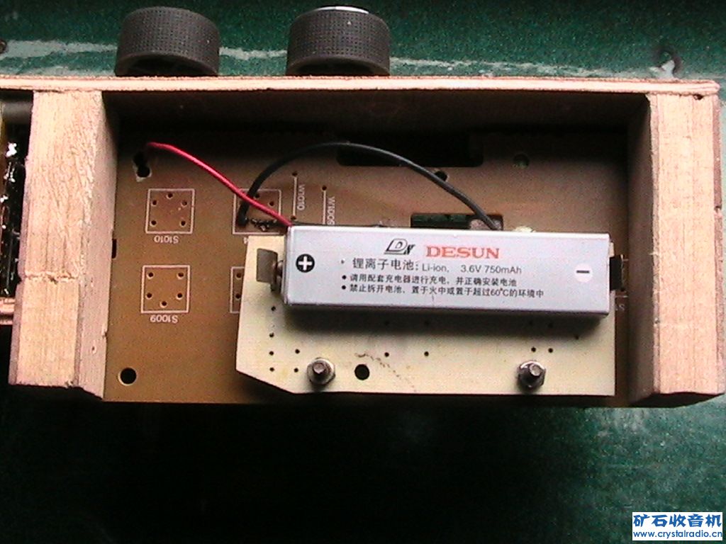

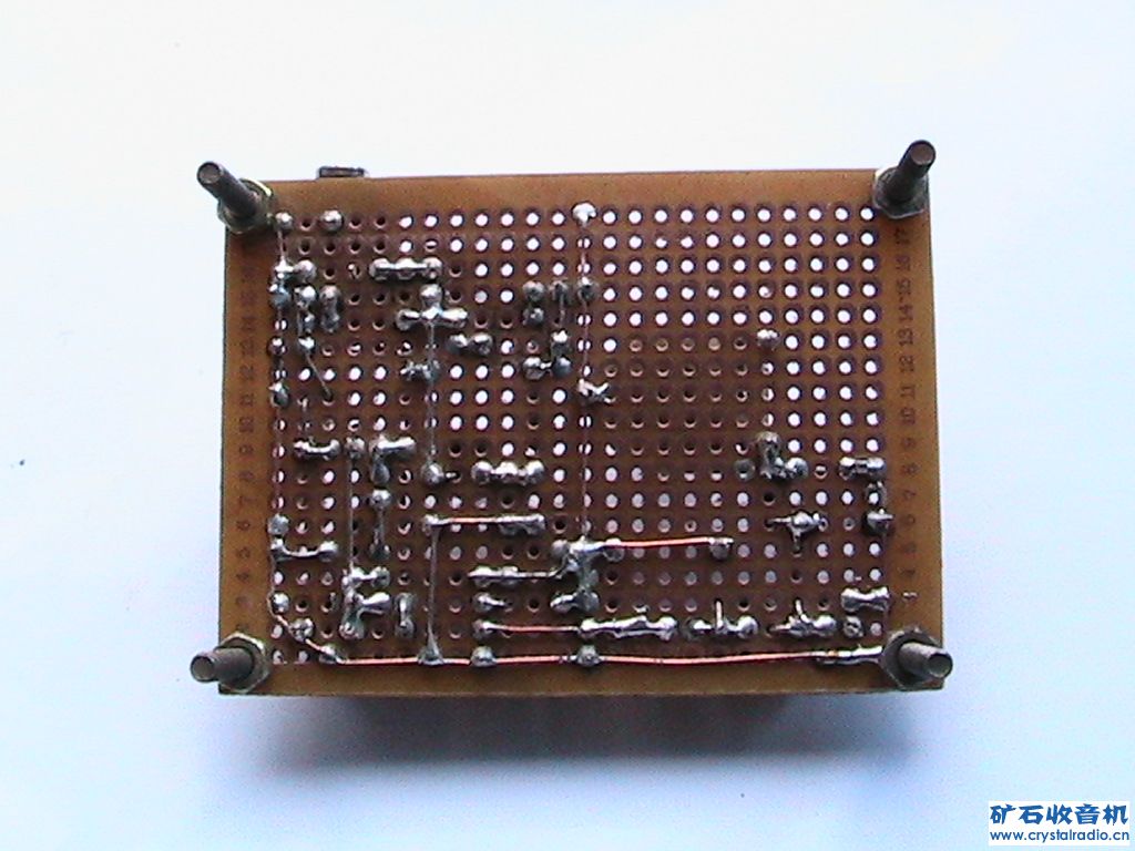

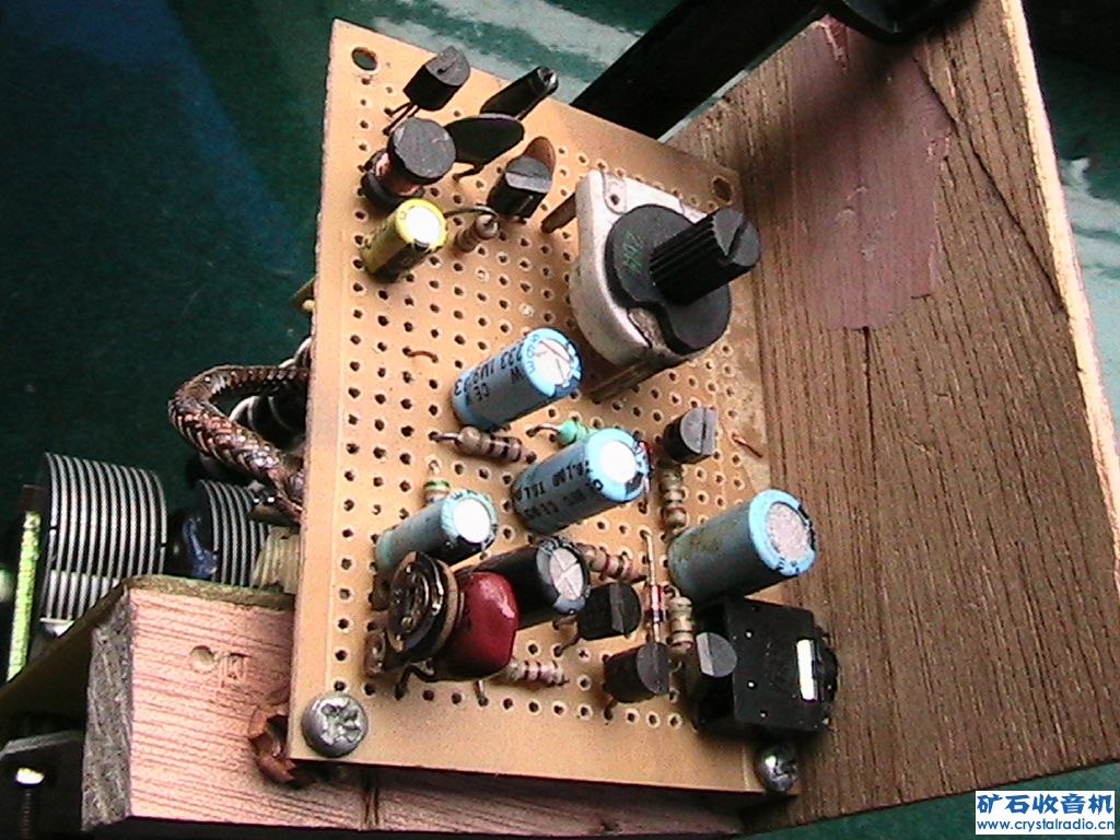

 楼主| 发表于 2011-2-14 15:23:20 | 显示全部楼层

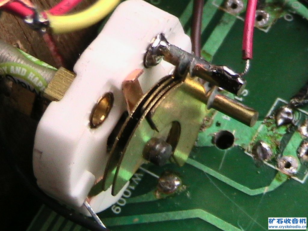

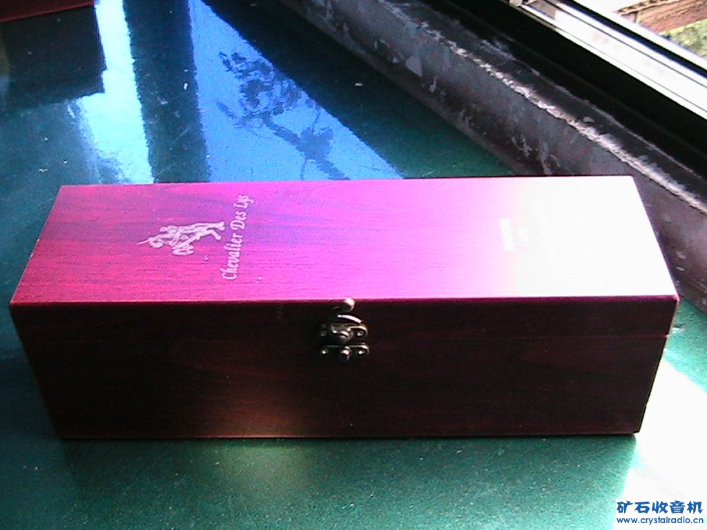

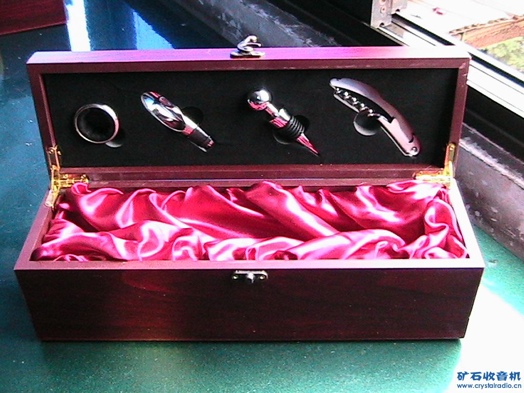

外壳是红酒包装,线路板是洞洞板,365P双联只用一联,高放9018,功放9012,9014,8050,8550。再生电容必须用空气微调。电池用口香糖锂电池。

发表于 2011-2-14 18:24:48 | 显示全部楼层

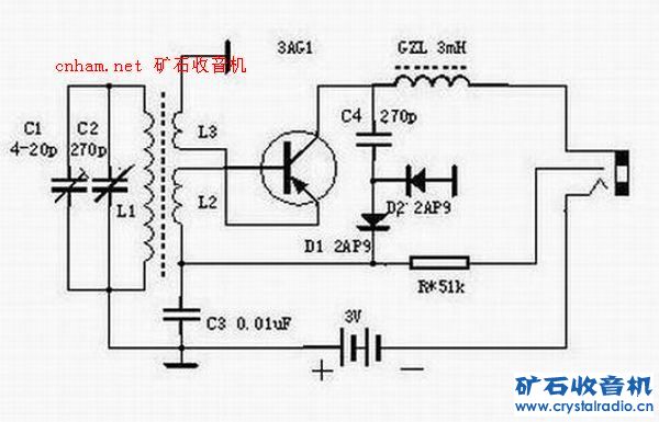

请上电路图
 楼主| 发表于 2011-2-15 16:12:19 | 显示全部楼层
回复 4# 轻风 的帖子
电路图:本坛老师上传的图,本人作小改动后拼凑而成。

发表于 2011-2-16 10:19:55 | 显示全部楼层
请问楼主接收效果如何?覆盖怎样?收台多吗?
我装的两管来复再生短波机,不管怎么折腾,覆盖总是很窄,收台不多
 楼主| 发表于 2011-2-17 00:53:39 | 显示全部楼层
回复 6# zzm530919 的帖子
白天能收4个台,下午4点以后收台逐渐增多,晚上7点以后可收到十几个台,但国外几个主流媒体电台都可收到。频率覆只有全波段的三分之二,低端的六分之一和高端的六分之一都收不到台。要想收听效果好,关键在随时将再生调在临界点,因此那个空气微调电容显得尤为重要。
