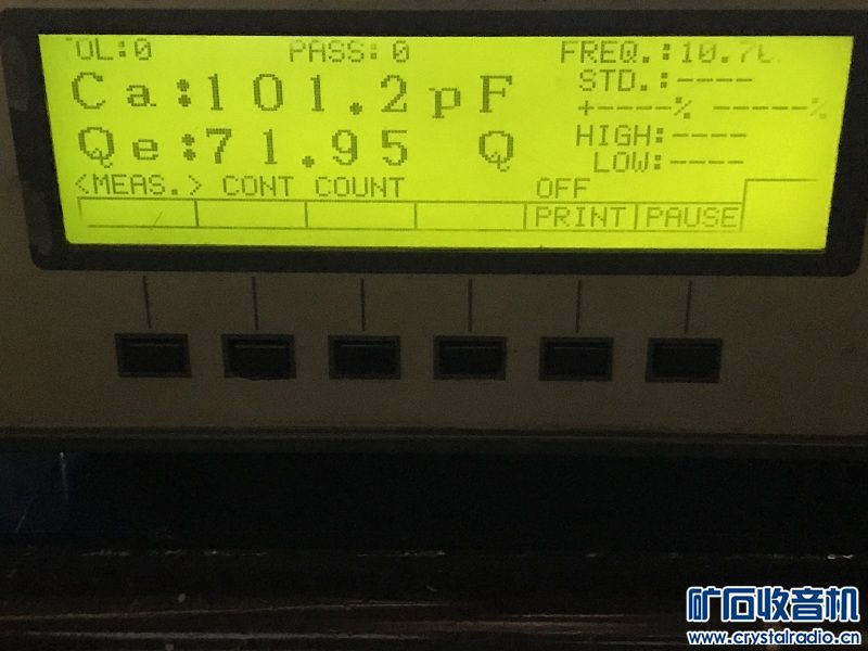

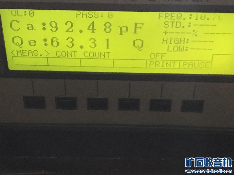

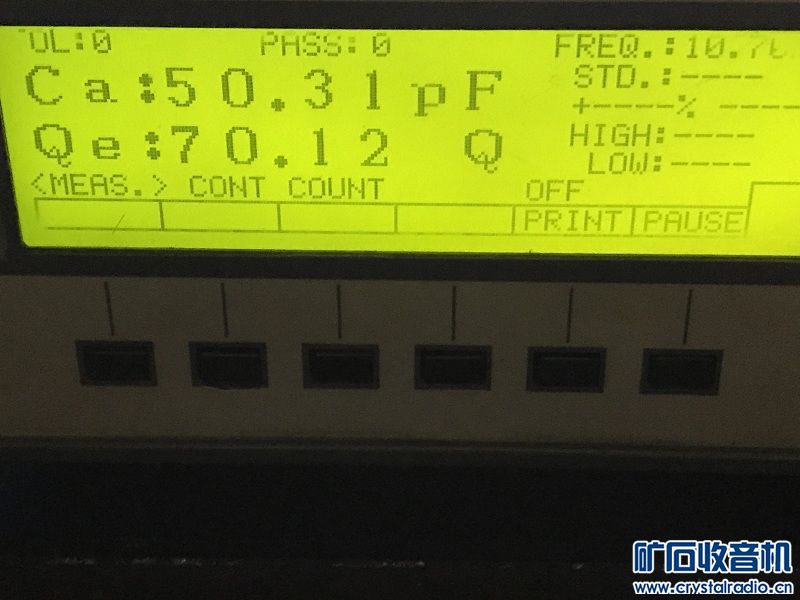

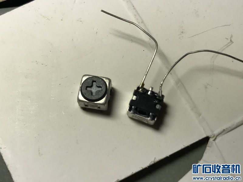

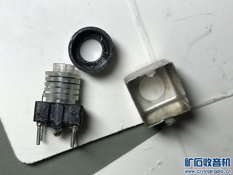

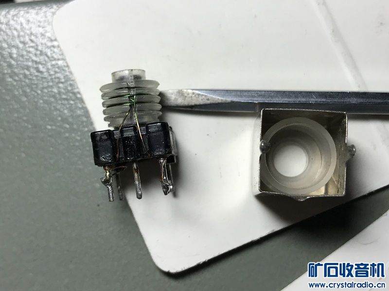

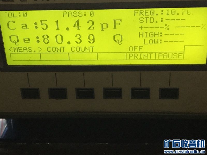

如题,上面两种是原装米兹米中周,下面3种是自制的中周,设定好Q表的谐振频率10.7MHZ,下面开始边上图边说话
第一种米兹米10x10,谐振电容50P左右,Q值80.
第二种米兹米7x7,谐振电容100P,Q值71.
第三种自制5x5贴片,谐振电容50P,Q值70.
第四种自制10x10,谐振电容92P,Q值63.

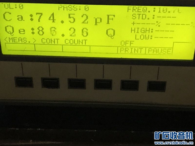

第五种自制10x10,和上面结构类似,就是多个磁冒,谐振电容74P,Q值86.

发表于 2018-6-21 05:46:32 | 显示全部楼层
究竟测的是电容器的Q值,还是LC谐振时的Q值?这个要弄清楚,两者可不一样。
发表于 2018-6-21 07:34:37 | 显示全部楼层
为什么带着谐振电容测电感Q值?Q表里的可变电容没有用上吗?电感数值是多少?

空载谐振Q,比单测线圈更实用
 楼主| 发表于 2018-6-21 09:20:38 | 显示全部楼层
当然是不是电容的Q值,测的时候电容是断开的,显示的谐振电容是Q表自动配置的
发表于 2018-6-21 09:21:46 来自手机 | 显示全部楼层
 楼主| 发表于 2018-6-21 09:24:09 | 显示全部楼层
断开后测的,显示电容容量是Q表自动配置的,这是自动Q表,只要设定好谐振频率,接上电感就会自动配置谐振电容,并显示出来,电感量是有的没有调配出来而已
