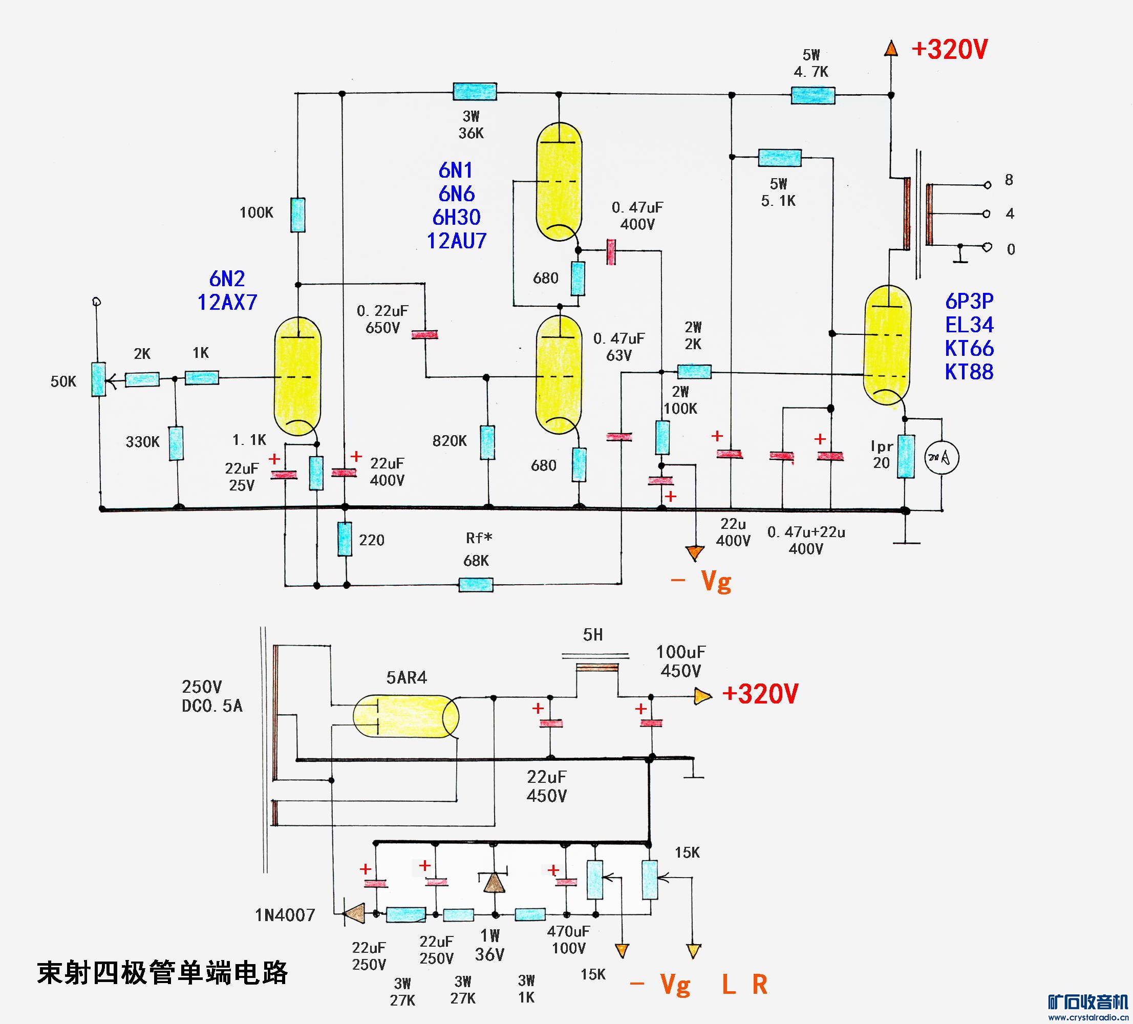

   两月前 发了个帖子http://www.crystalradio.cn/forum ... &extra=page%3D1  折腾了一台小单端,当时属于刚完成的毛胚,电路细节上还有许多要改进和调整的地方,所以没有把电路奉上,以至于某些新人不明真相动了肝火,实在有损人品。 当然了 大家老朋友都知道学生性格, 没有把握的事不拿出来忽悠新人以免发生误入歧途,为良心之事鄙人承受不起大责。经过两月余时间调校, 自觉安妥 ,方今日把电路整理了一下, 发布论坛, 让大家共同讨论。 看看大家品评意见也是一种把玩 更是一种心态。

无烟男人 发表于 2018-6-21 12:14
后级其实已经有了一部分的电流负反馈, 大家都没考虑进去??
还真是没仔细看图,电流表想象成退耦电容了。 回过头来再看,20欧姆电阻是电流负反馈电阻,对末级失真有一定作用。但电流负反馈会加大输出内阻,对五极管或束射管标准接法来说有雪上加霜之虞。楼上一位兄弟说的将输出牛次级串入末级形成电压负反馈,推动级又能提供足够推动电压,这样我觉得电路更合理的。电路没有实做过,这里我只是纸上谈兵或者说是意淫,请楼主见谅!
应该给电路做一些注释,不然初学者肯定看不懂。
功放级没有负返馈,如何抑制失真?
EL34,6P3P一级就能推动,为何多加一级6N2?我看着这个6N2应该就是前级作用,上面不是有矿友问能不能直接放黑胶了,估计也是看到这个6N2.
第一级的负反馈,68K电阻上为什么要串个0.47小电解?
固定栅负压,直接加一组绕组做全波整流不是更可靠?图上用稳压管加可调电阻 ,万一可调电阻接触不良失去负压不是很危险?
最后就是负压接入电路那一头为什么要串100K电阻,是不是标错阻值了?

 楼主| 发表于 2018-6-20 20:50:10 | 显示全部楼层
渔翁音乐 发表于 2018-6-20 20:05
谢谢版主无私奉献,这个电路可以直接放黑胶吗?
不好意思 不可以,  这个是常规功放电路

发表于 2018-6-20 22:36:35 | 显示全部楼层
单端固偏。。。。不习惯,电位器质量最好能买好一点的!不然老换管子也是蛋疼的事情!
标准接法,无大环路反馈。
