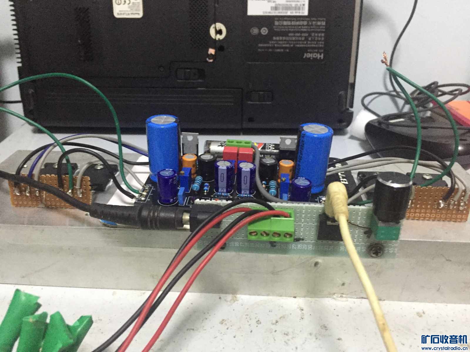

1969功放电路简易组装
发表于 2018-6-20 11:48:45 | 显示全部楼层 |阅读模式

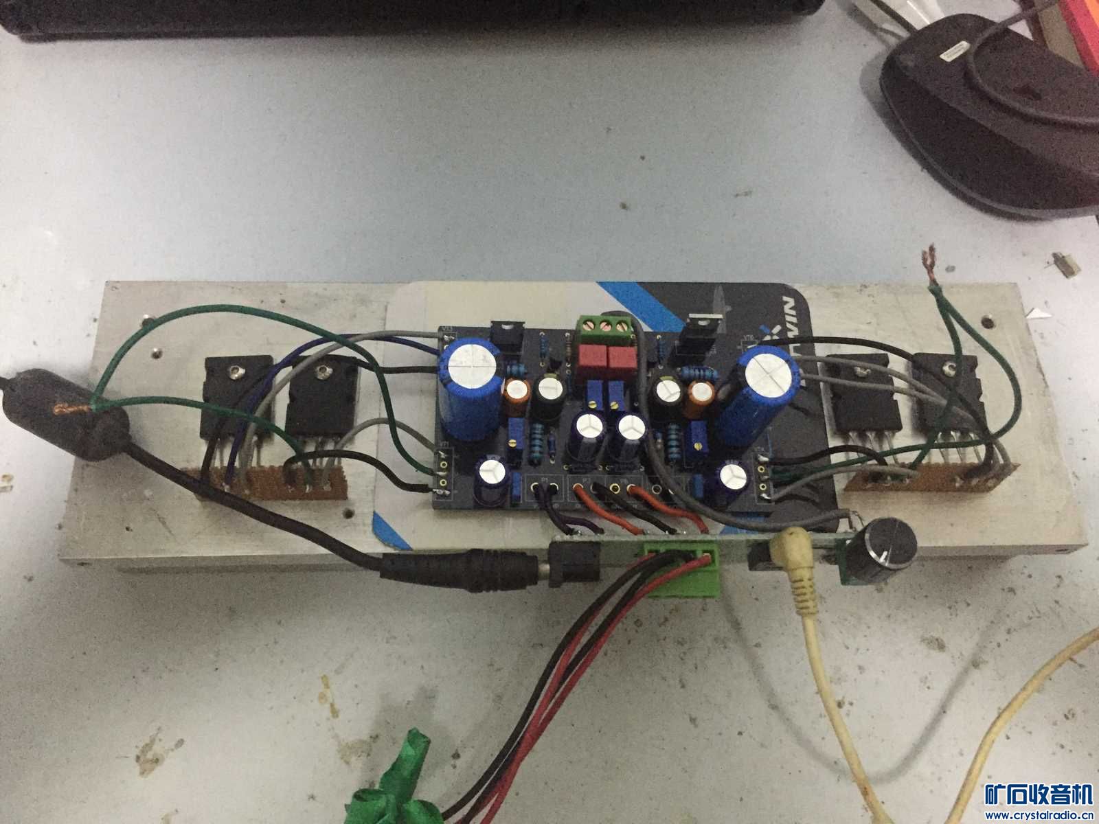

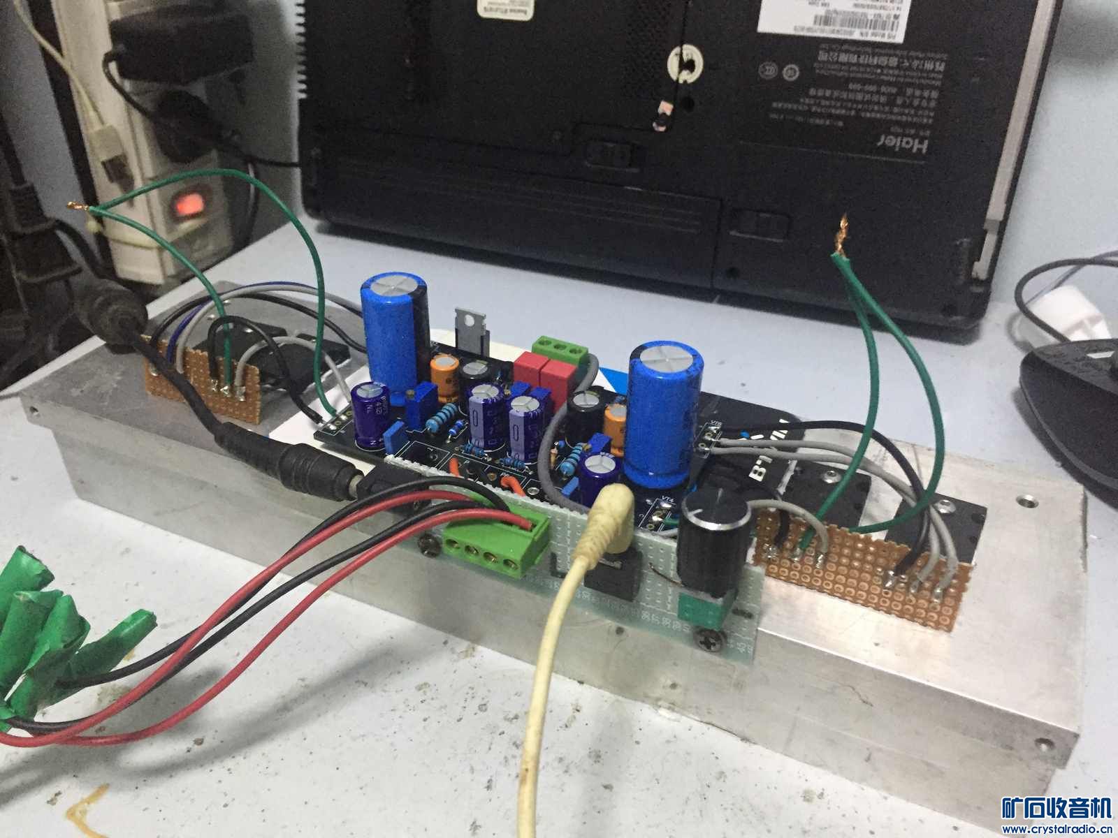

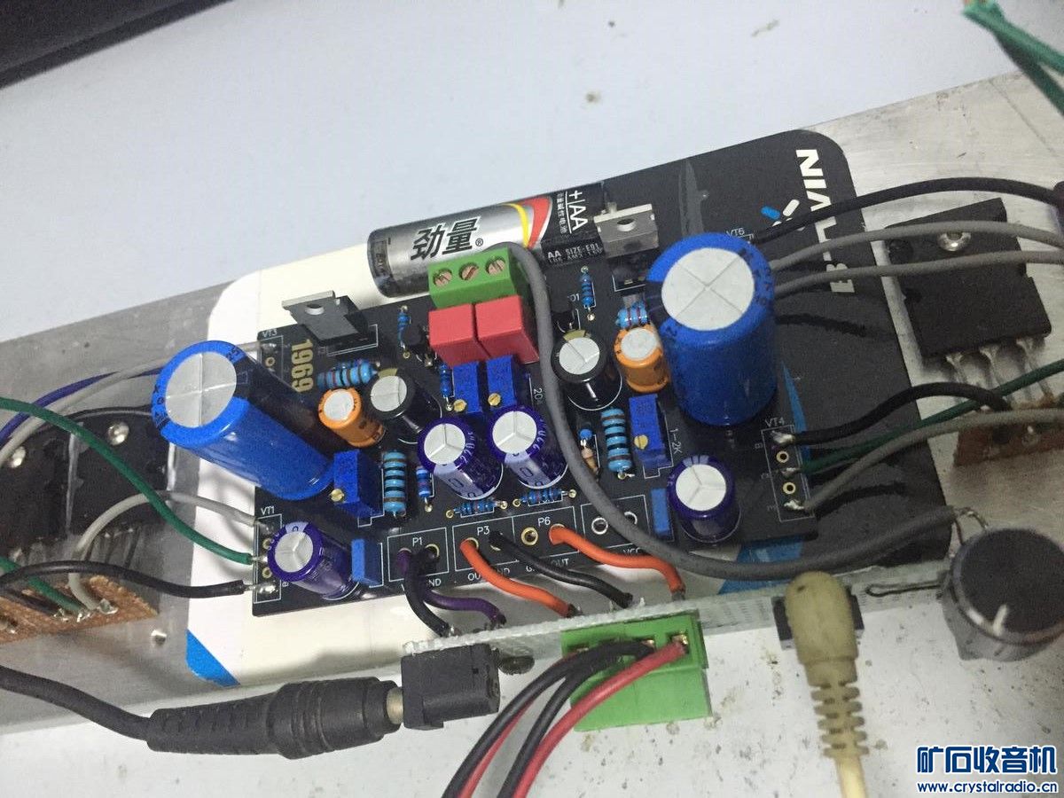

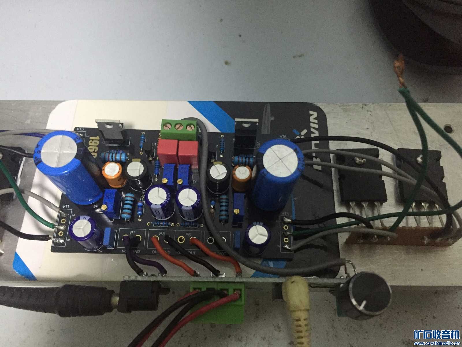

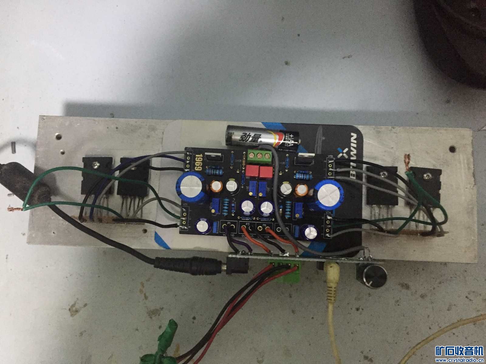

前后也组装过很多种功放,由于水平有限,大多调试不到位特别是分离功放,都只是当了回焊工,图一时过足手瘾。现在常听的也就是一台LM1875功放,1875在推桌面书架箱说实在效果还是很不错,一般DIY爱好者不需要多少电子知识都能顺利制做成功,且效果满意。对于电子菜鸟来说除1875外,1969也是很多人喜欢制做的,以前也和许多DIYER一样,对于OTL有电容输出的这个电路没看上眼,经不住各论坛1969制做不断出现,终于没忍住购了套件。散热器是两年前收的一直没有用处,因为没报啥希望也没有规范制做,打孔攻丝也闲麻烦,就用散热片上原有的孔固定按装放大管,半天时间组装完成。说说听感,没有让人失望,用一19V,4.5A笔记本电脑电源供电,电流调到0.8A,风格和1875很相似,高音清脆,低音比1875浓郁,总体比1875好,提高供电到24V电流调到1.1A解晰力度更好,低音稍有收紧听感更上一层。现在终于理解为何如此简单一电路却如此经久不衰这么多人制做。总结,1969电路简单,不挑器件,由于是电路工作在甲类装态对电源电流瞬间动态响应要求衡定,因此用开关电源供电也能有好的音质,开关电源供电对电源滤波电源容量要求低,不需用大容量电容,对于电学知识不足的烧友相对来说器件易得,电路易调 试,除散热外器件化钱少,音质棒,成功率高,的确是个不错的选择。

 楼主| 发表于 2018-6-20 11:50:31 | 显示全部楼层
1969电路用质量较好的笔记本电脑电源供电,实听没有一点噪音,且可以不用大电容滤波。

 楼主| 发表于 2018-6-21 16:57:54 | 显示全部楼层
lcj710503 发表于 2018-6-20 16:02
最好加个喇叭保护电路
otl电路由输出电容隔直,不必喇叭保护电路!

 楼主| 发表于 2018-6-21 17:00:52 | 显示全部楼层
请看屏幕 发表于 2018-6-20 13:54
1969,一个是电源功率,一个是散热,这俩搞好,其他也没啥了。
2200微法的输出电容,必用洋货。
实际用19V和24V供电,听感上还是有明显区别,

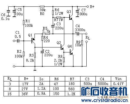

 楼主| 发表于 2018-6-21 17:02:51 | 显示全部楼层
老南京 发表于 2018-6-20 13:43
有电路图吗?一并发上来啊。
和网上电路一样
网上的标准电路
网上的标准电路
