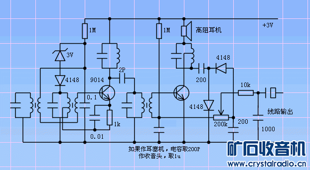

发表于 2018-6-19 11:37:17 | 显示全部楼层
我试验过很多收音机电路,最满意的就是这一款:
取材容易,简单可靠,灵敏度适中,音质好,噪声低,电源电压范围宽,在1.2V的电压下都可以正常工作。可以作双管超外差耳塞机,也可以配小功放芯片做低电压收音机。

 楼主| 发表于 2018-6-19 17:03:28 来自手机 | 显示全部楼层
取材容易,简单可靠,灵敏度适中,音质好,噪声低,电源 ...
这个电路跟我最近实验的bf998单栅变频很象,G2接S极,G1同时输入两个信号,增益高很多。
