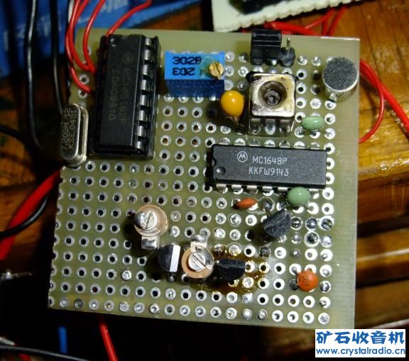

VCO小实验,MC1648,大黄胖胖2011年卷土重来

 楼主| 发表于 2011-4-27 19:49:22 | 显示全部楼层
增加PLL,可以通过单片机控制频率
并且可以选择音频调制或者直接驻极体话筒音频输入

 楼主| 发表于 2011-4-27 21:36:10 | 显示全部楼层
原帖由 ylong777 于 2011-4-27 20:19 发表
想共享楼主的PLL+MC1648电路图
哈哈,不是不想上图,是没图
我就是直接对着MC1648和MC145162的pdf焊的,没打草稿
三个9018
一个射随给PLL的fin,另两个线性小放大一下
