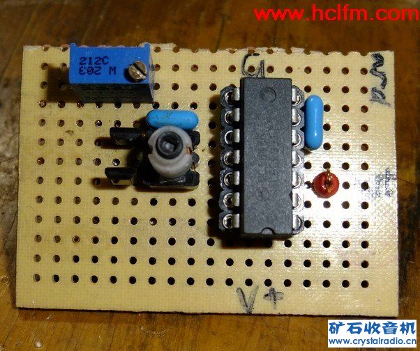

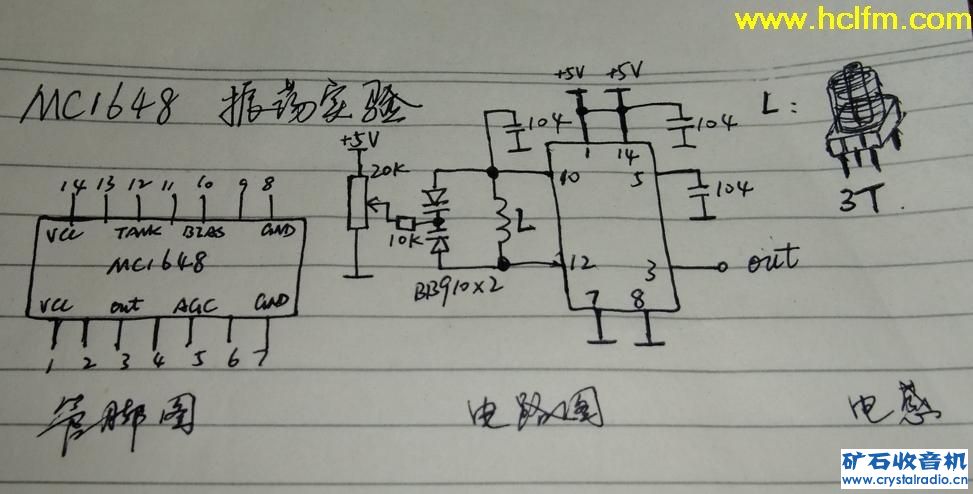

MC1648是moto的一款VCO芯片,外接LC实现振荡,不适用于晶体。虽然14个脚,实际有效的就8个,6个为NC脚,所以很方便
振荡最高频率可到225MHz
本人用7×7中周骨架绕了3圈,内装磁芯,作为LC谐振回路的电感
谐振电容则是由变容二极管BB910对接,串联得到
调节BB910的电压,由5V直流电压得到,全范围内,振荡频率约为80-110MHz

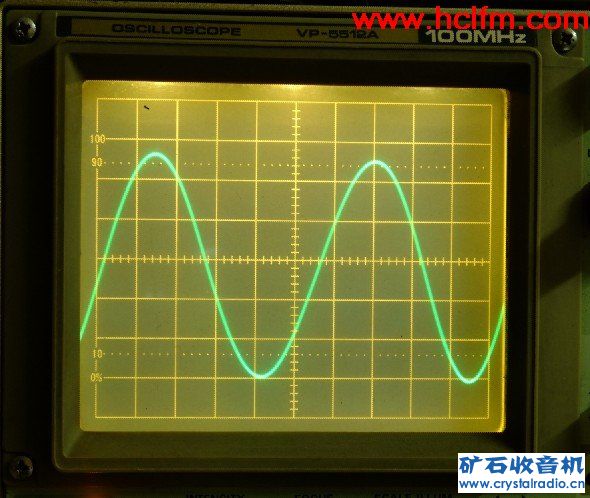

示波器观测如此,用调频收音机接收,亦能被干扰到
此实验仅仅是为了检验我家的MC1648能否工作,尚无其他功能

电路图如下
实际完成的板子如下
实际测试到的波形如下

看波形倒是很不错嘛

在10K欧姆前端串个几十欧姆电阻再接个音频,是就80-110MHZ全段音频发射机了!变容二极管调制方式!

在问问用MC1648做100MHZVCO芯片,频率稳定度怎样,楼主用频率计测测,看能不能保证小数点后两位不跳动!我最近也在做MC1648相关的电路!

要稳定可以加锁相环嘛

mc1648 hasn't been in production for decades. the replacement is mc12148, and then mc100el1648 (an ecl chip good for over 1.1Ghz).
谐振电容则是由变容二极管BB910对接
apply rf on pin 12 and you have a high gain direct tuned radio.

我没有频率计啊,不过您要求的估计它做不到,LC振荡容易漂

是VCO吗?这不就只是个振荡电路呀?
