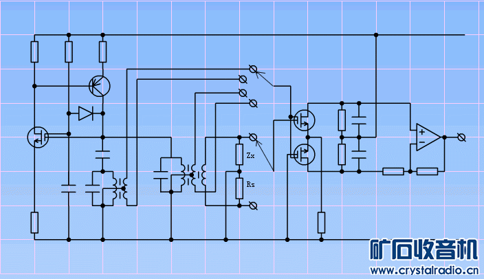

LCR里面如何测量被测器件的电压和电流的相位差
发表于 2018-6-17 21:08:34 | 显示全部楼层
liunixy 发表于 2018-6-17 20:04
现在被测物可以等效为一个电阻串联一个电容,而需要求的只要被测物的电阻部分
我画的图就是你的意思,DUT_R 就是被测物(DUT,Device Under Test)的电阻(实数)部分,DUT_C 就是被测物的电抗(虚数)部分
经过图示的自动平衡桥后,电流和电压分开,然后进入鉴相器。我们知道实数(电阻)和虚数(电抗)各自差 90 度,所以一个和激励同相的,和一个和激励差 90 度(正交)的信号,依次打开和关闭检波器,这样你的检波器将输出电压和电流的正交检波信号,显然,这将表示它们在实数轴和虚数轴上的投影,然后就可以用三角函数计算出各自的分量,最后得出各自在实数(电阻)和虚数(电抗)轴上的大小,以及它们的夹角。
这就是 LCR 的一般原理 --- 世界上所有自动平衡桥 LCR 都是这个原理,具体区别无非是自动平衡桥的设计和鉴相的算法区别而已 --- 比如严格和激励同相(以及一个正交)的信号对硬件要求极高,那么可以用一个对激励不那么严格,但各自正交还很严格的信号来鉴相,这样可以大幅度降低硬件要求而把算法转移到软件上(自由轴法),降低设计成本,现代 LCR 普遍都是这样做的。

相位差是通过鉴相器来测量的,模拟乘法器就可以作鉴相器。频率相同、相位不同的两路信号电压相乘,就可以产生反映两者相位差的电压信号。
我曾经尝试使用模拟鉴相的方案验证数字电桥的测量原理,不过由于ADC数值不稳定,没有实验成功。
当时设计的电路图是大致是这样的:
乘法器的一个端入端用来输入相差90度的4种参考信号,乘法器的另一个输入端用来监测被测元件两端的电压和电流。每次测量需要8步,分别在电流和电压取样模式下,测出与4种不同相位的参考信号的乘法器的输出值。根据这8个值,代入一个公式,就可以计算出被测元件的复阻抗。

我现在是要搭电路去测被测物的电阻部分(被测物可等效为一个电阻串一个电容)
