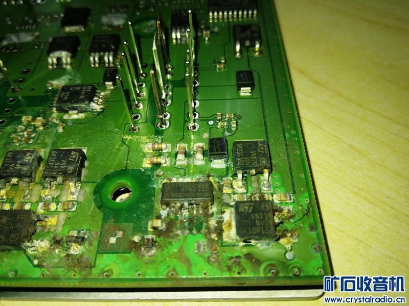

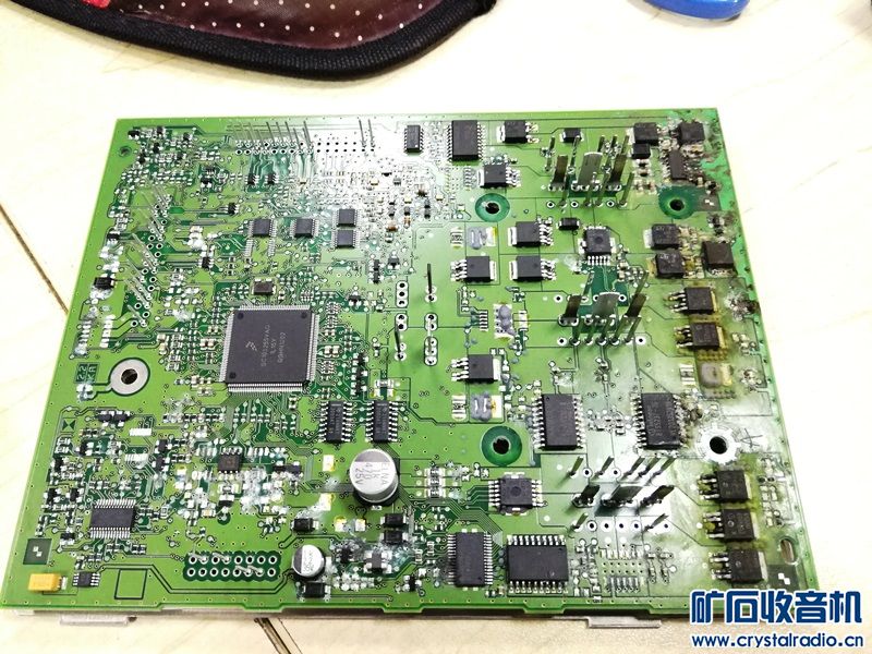

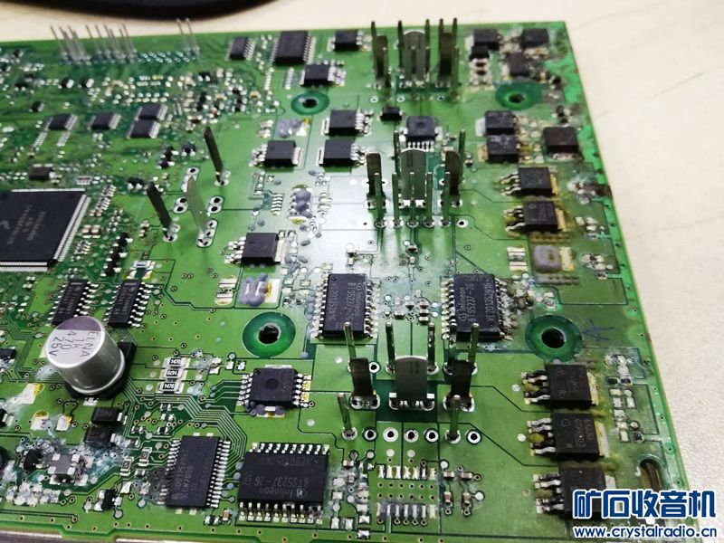

如题,这是块汽车控制单元,这痕迹来看,我估计泡水半年以上是至少的,取下的时候还有水珠。谢谢大家~

是不是给 6 缸机用的?少了一个驱动管?
发表于 2018-6-15 11:51:28 | 显示全部楼层
这板子废了,看样子是通电情况下在水里,烧的烧,电解的电解

水里泡半年的板子应该完全废了, 这块顶多二三个月吧 !

谢谢楼上朋友们的快速回复,这板子全名是供电控制单元(A4和Q5用的,叫J519也算“小有名气”,因为能搜到),这车刚买后的2年内(12年的车),出现过类似的现象:没有助力,空调失效,还有其它的现象忘记了。经查,此板坏。免费更换,没有问及原因。上周日下雨到周3早上,一直停放,因限号换车,启动发现,大灯常亮,方向盘沉重,无空调,无喇叭,无雨刷。开到4s店说是进水了,他们试验了多半天,居然找不到漏水点。但是4S店允许客户外修此板或外购新板,他们负责安装。因为找不到漏水点,他们不敢保证是否还会被水泡坏。全新的+手工超过6000.

谢谢~我想根据线路板情况推算这车开始出现漏水问题的大致时间。

如果是通电情况下进水的,大概2-3天的样子.
如果是不通电情况下进水,大概2-3星期,
纯属乱说,仅供参考

那些 VNXXX 的是 MOSFET 在 ECU 里常见。板子现在都是多层的,不是仅仅 AB 面。换了吧,安全可靠第一。
