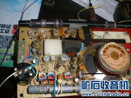

卫星6J03开机华华响没有台是怎么回事?

在旧货地胎5块钱买一台收音机,回家打理发现喇叭线拿掉,第一中周坏掉拉四个中周都没标型号,上面色标也看不出来,我换了一个TTF-2-1,上电试机就华华响没台。请老师指点?不会画图请凉解:本人喜欢古到收音机请支持。
似乎是联合设计的机子;这一级是检波级中周。这种老机波段开关容易氧化而接触不良……
电路图可参考凯歌4B15等类似机子。

此收音机中周分别为:TTF-2-7\TTF-2-8、TTF-2-2、TTF-2-9

千万别用汽油一类;非要用就先把可变电容拆下清洗。

能听到哗哗声却收不到台?似乎灵敏度还够高。
看看波段开关是否接触不良,当然要看中周的电容是否安重复了,我曾把自带200P电容的中周又并了个小电容,当然是收不到台或收到的台不是该收到的,不料在本坛也遇到过出了此错误的朋友。
如果这些都没问题,那就要看天线和本振了,一般只要有正常的本振,天线没谐振也能收到台,只不过信号若些。
把坏机度盘调到最低频率位置,和另一台好机靠得很近,好机应该能收到坏机的本振。

1、总电流是否在正常范围;静态10ma
2、先检查低放级;用起子一类接触三极管是否有“喀拉”声,越是前级声音应该越大。音量电位器的中心抽头是关键部位;电位器开路也会无声……
慢慢来,搞这些应该有很良好的心态。

用起子触碰三极管没反应,电位器声大声小用有反应,灰色线圈糍棒段了一截,有影响没?
