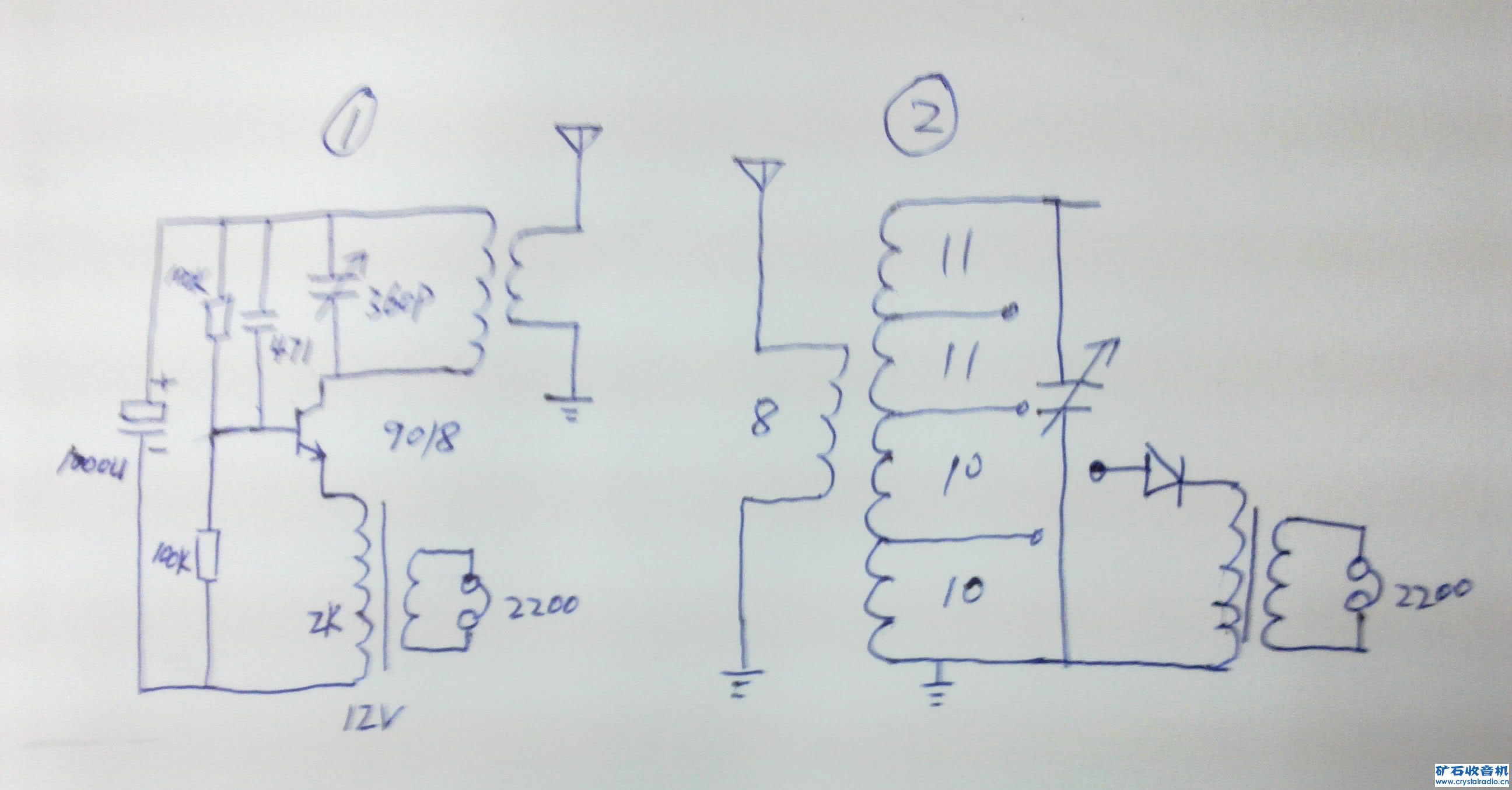

下图1为今天改试的点路,声音较昨天试的(图2)有所提高,几米之内2200欧的军用耳机可听清楚外音。这中电路里的电解电容好像对电台范围有所屏蔽,以至于每个电台范围变窄,旋动即过,但噪音我就不敢说了。为了说清楚我罗嗦了点。说明:信号强是一点,代表个人观点。

发表于 2011-2-12 22:01:13 | 显示全部楼层
看不懂左边的电路。这电路是怎样演化出来的?
 楼主| 发表于 2011-2-12 22:06:27 | 显示全部楼层
原帖由 龙虾 于 2011-2-12 14:01 发表
前面我都试过和画了很多用三极管的电路呀!
发表于 2011-2-12 23:37:54 | 显示全部楼层
龙虾老师,那不是演化过来的,是他自个发明的
发表于 2011-2-13 01:35:34 | 显示全部楼层
回复 4# zzm530919 的帖子
我只是想知道他的思路,不知道是怎样想出来的。无地的电路很难让人想得清楚,但如果是从比较简单的形式发展到复杂,就容易解释得清楚。
 楼主| 发表于 2011-2-13 02:34:51 | 显示全部楼层
也不是没有根据的,一步步来的。

 楼主| 发表于 2011-2-13 10:34:40 | 显示全部楼层
提示:我的电路还有待改善。

 楼主| 发表于 2011-2-13 11:14:11 | 显示全部楼层
原帖由 叽哩咕噜 于 2011-2-13 03:07 发表
记号!放大声音的矿机
行不行我现在还不好说,因为信号强的原因接很多管子都会响,而且高阻灵敏度高。
发表于 2011-2-13 15:33:04 | 显示全部楼层
自要场强给力、收到的天地线、一个矿石就哇哇地。
何况加了这么多花钱买的东西。
