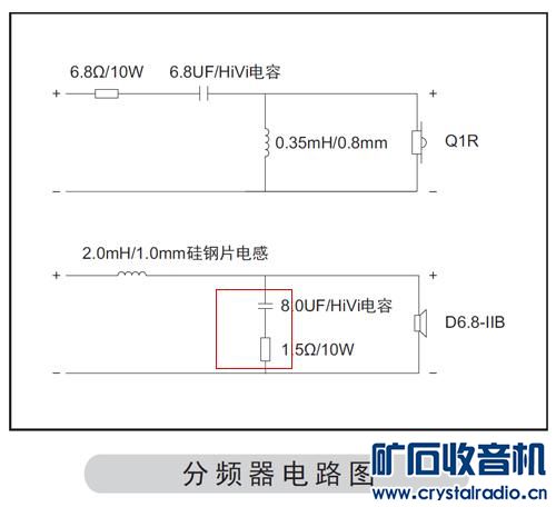

入手惠威D6.8B+Q1R  想DIY 一对音箱 搭配什么分频器?
有老师 玩过么?? 官方的标配 分频电路能行么? 部分网友说很垃圾!

我支持使用官方标配的分频器,应该能够胜任,国产喇叭现在也只剩惠威了。
发表于 2018-6-13 21:39:03 | 显示全部楼层
除了套件方案,目前好像挺难找到做过的人公开的方案。不过,惠威好像特别喜欢在电容后面串个电阻。

主要问题是,分频器用了它的连面板形态和单元位置都得照抄。。。。D68B我也很感兴趣,结构和特性可能和猫版的单元都很像,非常支持你试水啊。。。做个电路玩测量吧。

那就用官方给的分频电路

不过我也不知道他公开的分频器装上去会怎么样,可能有更好的,不过目前我没怎么见过。
