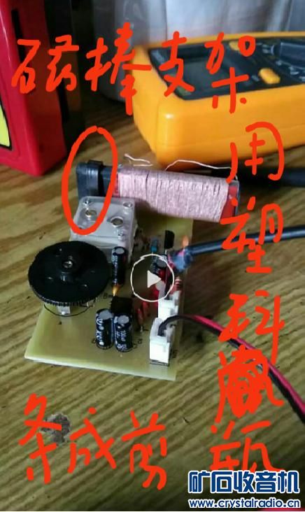

让我满意的7642+2822直放机,打样了。
 楼主| 发表于 2018-6-13 17:02:47 | 显示全部楼层
组装好后,磁棒支架用塑料瓶剪成条,DIY的。
 楼主| 发表于 2018-6-13 17:04:31 | 显示全部楼层
磁棒是电磁炉线圈背面拆下来的,效果很不错的哦。

请教个问题,PCB打样是100*100mm的板子最便宜,楼主这个打样,是不是拼版到100*100mm上面?
 楼主| 发表于 2018-6-13 17:09:47 | 显示全部楼层
是的,我2块合拼在一起,回来后割开。这样可得20块板。
 楼主| 发表于 2018-6-13 17:11:31 | 显示全部楼层
老虎哥01 发表于 2018-6-13 17:06
期待试制后的效果,先加分鼓励!
自己热转印试制过2块,确认没问题,效果好才打样。
发表于 2018-6-13 17:25:42 | 显示全部楼层
ww12jj 发表于 2018-6-13 13:59
7642十几个,一直没动手,都说选择性差。
这不是主要的,调整好了问题不大,最头痛的是这个集成块最容易自激,搞不好有近一半的频道都在啸叫。
 楼主| 发表于 2018-6-13 18:04:14 | 显示全部楼层
这个集成块容易自激?  我的实践经验是,这个集成块很好的,按我这个线路去做会有惊喜,自激的可能性很小了,如果还会自激,那换另外一颗7642.
发表于 2018-6-13 18:19:17 | 显示全部楼层
按照楼主电路来。调好R2至不啸叫,对TA7642的要求并不高。加一级场管高放,可有效地提高灵敏度选择性。

发表于 2018-6-14 10:05:52 | 显示全部楼层
那个把PVC静片接地,动片接热点是失误?
 楼主| 发表于 2018-6-14 10:09:38 | 显示全部楼层
这个电路中,LED1用红色LED,正向压降约1.8到1.9V,电池电压可以低至2点几伏,高至6V多(想更高些需改LED限流电阻)。R2用一个10K的可调电阻,调至不啸叫,声音最洪亮,噪音最小。很容易装配成功一台不错的收音机,我将它和红灯753老款收音机做对比,除了声音不及753洪亮,收到的电台一样多。
 楼主| 发表于 2018-6-14 10:11:15 | 显示全部楼层
lixy909 发表于 2018-6-14 10:09
这个电路中,LED1用红色LED,正向压降约1.8到1.9V,电池电压可以低至2点几伏,高至6V多(想更高些需改LED限 ...
虽然声音不及753洪亮,但是音量也令我满意了。
