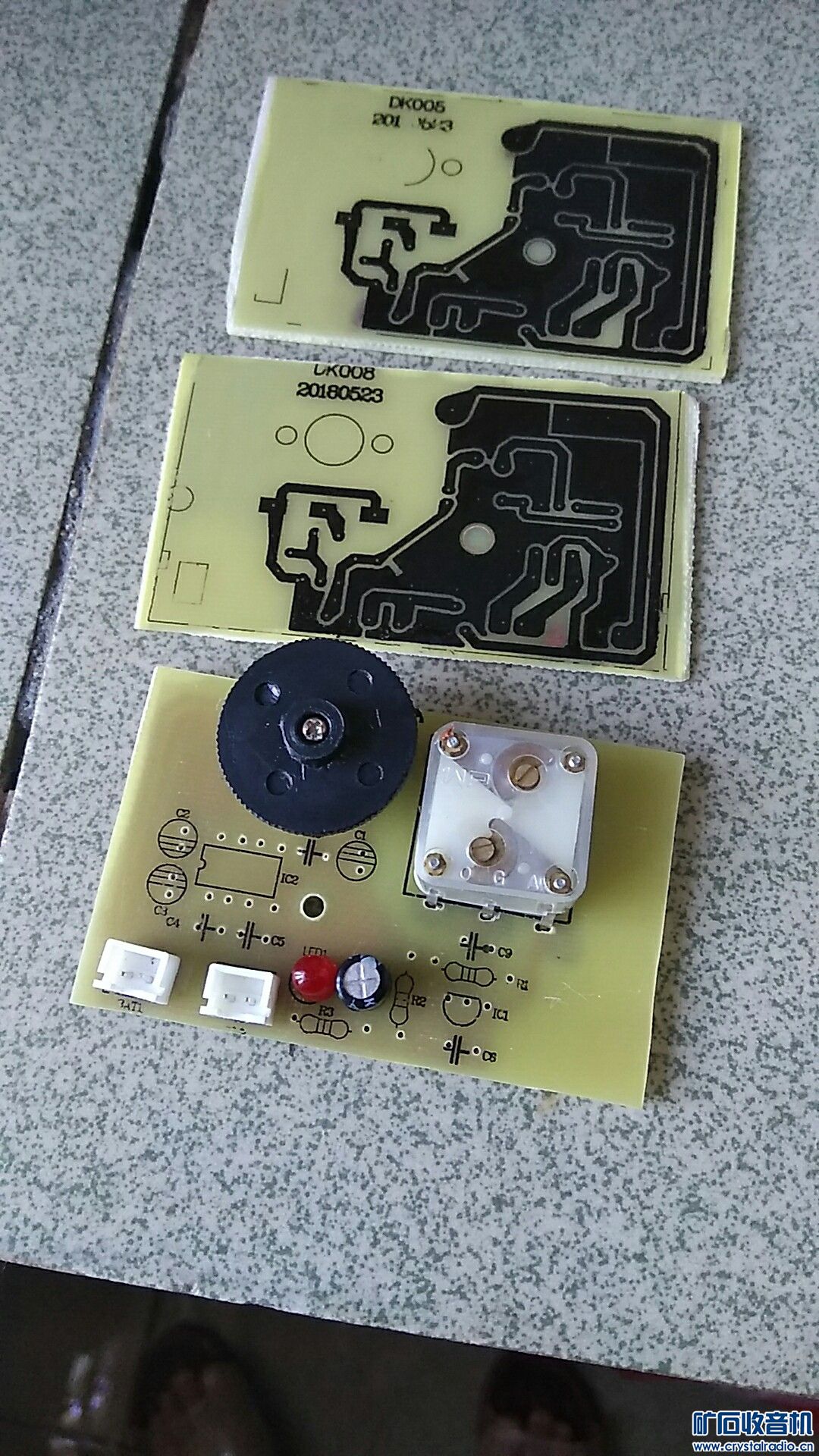

参考矿坛上的帖子,做了2个热转印PCB,实际效果令我满意,于是将PCB文件发给厂家打样了。

效果怎么样
发表于 2018-6-13 12:14:43 | 显示全部楼层
7642的质量要看运气的,俺就碰上了另类极品......
 楼主| 发表于 2018-6-13 13:27:11 | 显示全部楼层
效果挺好,7642的质量很关键,买了50个7642,才用了2个,一个接收的电台声音太小了,试着换一个,声音就很大了,满意。

 楼主| 发表于 2018-6-13 16:39:39 | 显示全部楼层
自己做的热转印PCB
发表于 2018-6-13 16:43:16 | 显示全部楼层
板子挺漂亮,实际效果怎么样?
 楼主| 发表于 2018-6-13 16:51:11 | 显示全部楼层
这个是源文件,R2可以安装可调电阻。

 楼主| 发表于 2018-6-13 16:52:36 | 显示全部楼层
cyjun99 发表于 2018-6-13 16:43
板子挺漂亮,实际效果怎么样?
效果满意,所以自己也打样20片了,给小孩练练手,培养兴趣。
 楼主| 发表于 2018-6-13 16:54:53 | 显示全部楼层
ww12jj 发表于 2018-6-13 13:59
7642十几个,一直没动手,都说选择性差。
感觉蛮好的啊,可能元件有差异,或不同的地方接收效果有差异
