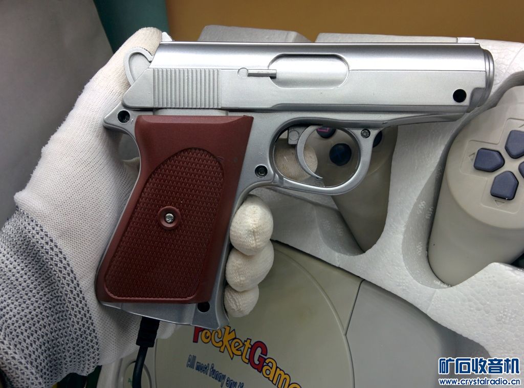

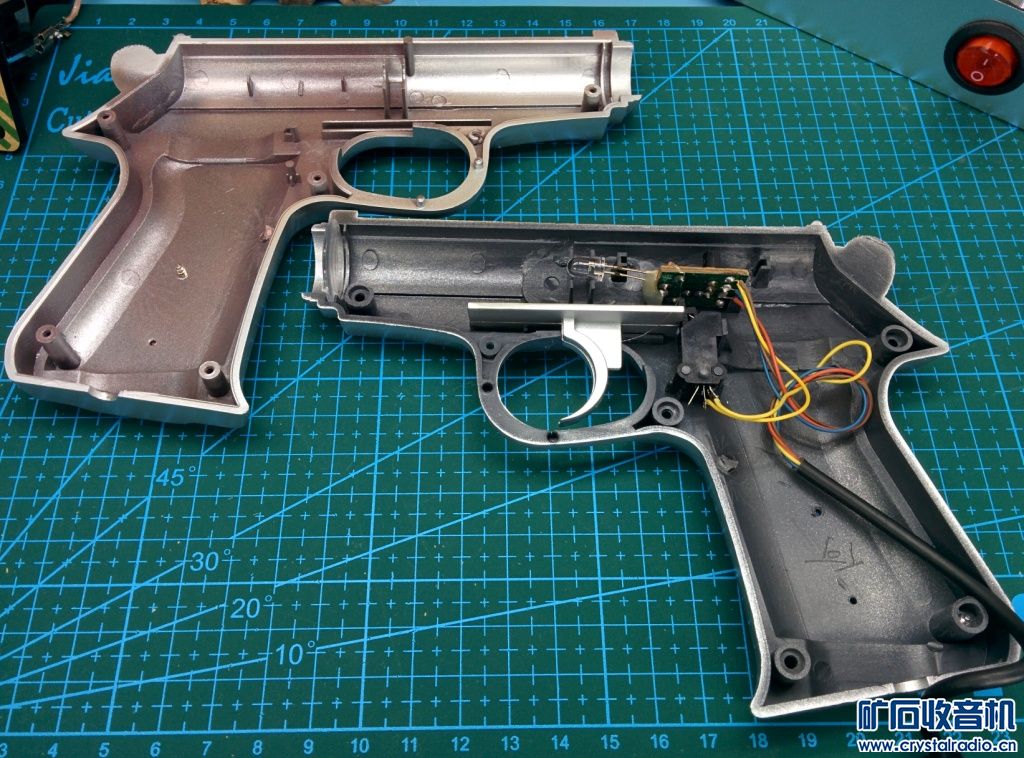

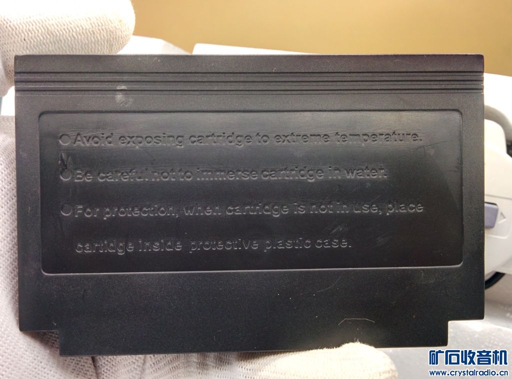

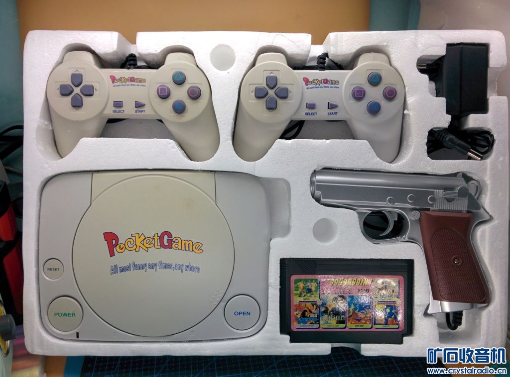

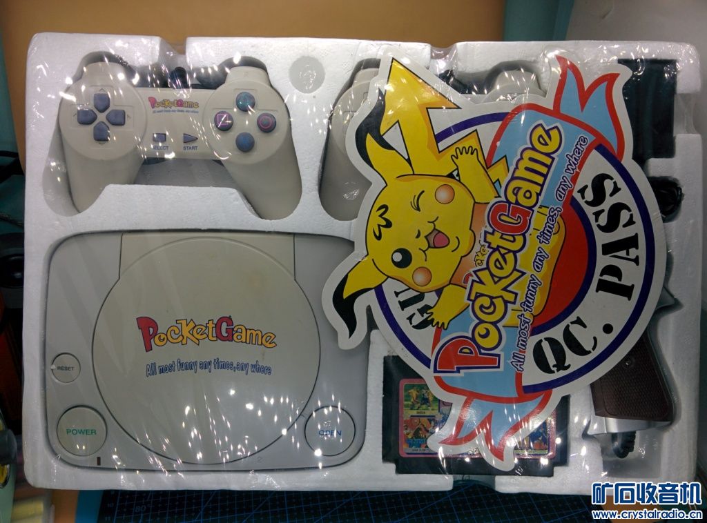

拆个插卡游戏机。。。。

发表于 2018-6-11 18:54:30 | 显示全部楼层
60线的插卡,任天堂FC/NES兼容机

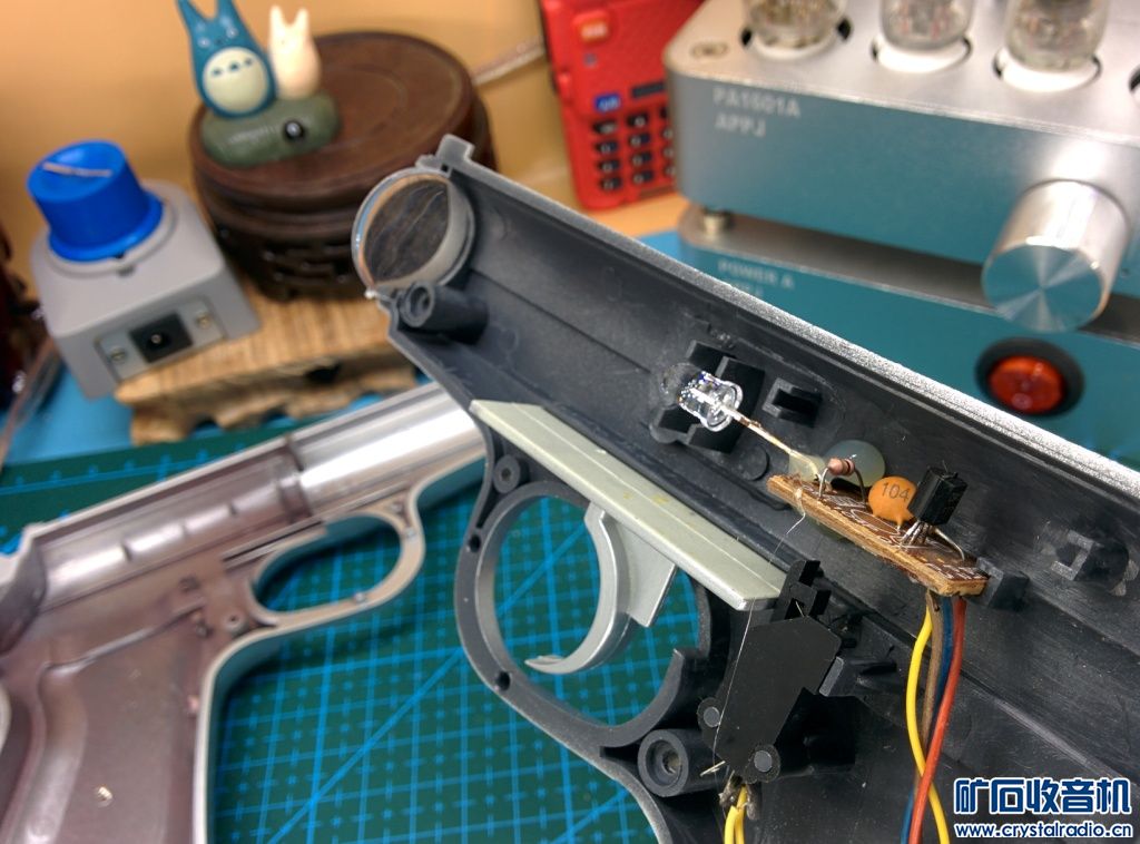

发表于 2018-6-11 19:01:10 | 显示全部楼层
光线枪游戏的原理:
光线枪非常简单,就是个光敏二极管加放大器,只能得出有/无光线的结论。
以Duck Hunt为例,先让屏幕上只有鸭子亮,其他背景全部暗,读下光线枪,应该是有光线。
然后让屏幕(包括鸭子)全暗,这次应该读不到光线,就能得出光线枪指向屏幕上鸭子位置的结论
 楼主| 发表于 2018-6-11 19:23:01 | 显示全部楼层

发表于 2018-6-11 20:06:46 | 显示全部楼层
可以试一下,扣下扳机,屏幕会闪烁一下。
另外不像某些街机,这种光线枪的游戏,屏幕上都没有十字瞄准线
