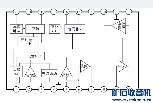

举个例子,如这个DBL1019的收音机高频头中,就用了2种这种原件,下面那个3脚的是陶瓷滤波器,这个是肯定的,上面还有个2脚的起什么作用呢?使用哪一种合适呢?是用滤波器还是振子?看内部图,15脚内部是信号指示的,见下图:

也请老师看看上面那个图如何选择这个元件?
发表于 2018-6-12 21:29:45 | 显示全部楼层
我感觉:上面那个是鉴频器,下面那个是滤波器;都选择455khz就行。您也可以参考其他电路,鉴频器455khz制作的时候,455khz正好对准鉴频器曲线的中间位置。滤波器是中心频率对准455khz。两边都有适当的带宽的。
