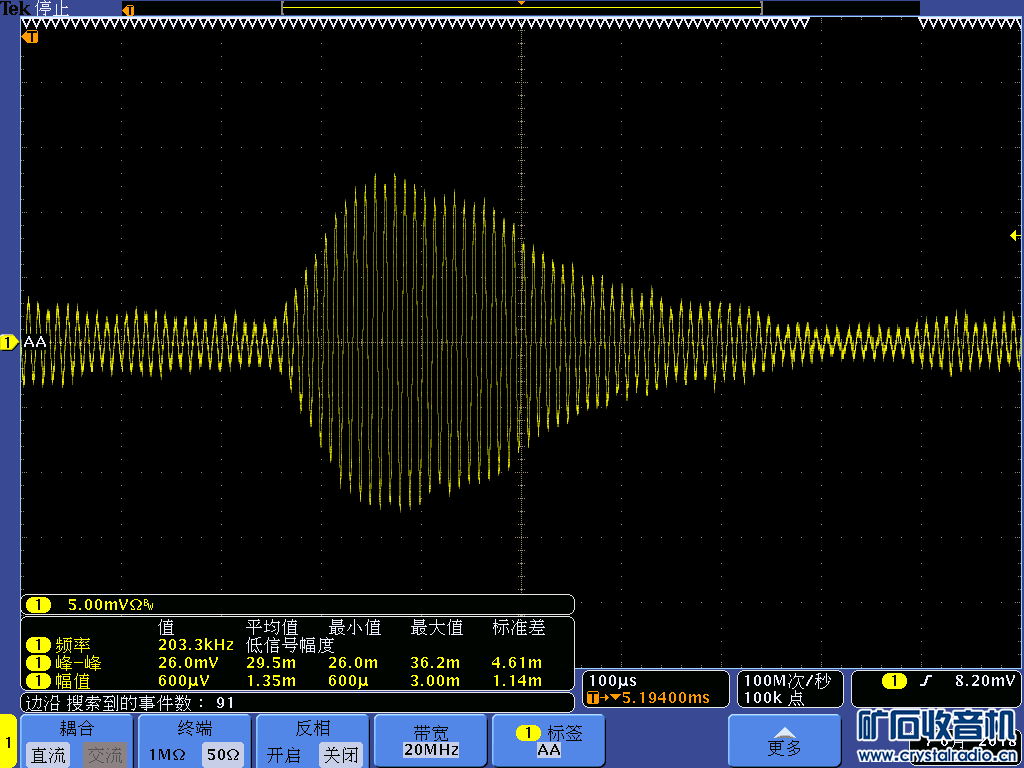

请教各位关于长波宽带磁天线的设计
发表于 2018-6-10 20:17:50 | 显示全部楼层
从上边的波形看出,你的接收信号混入了干扰。 很大的可能是你的示波器本身的辐射。 即使是使用泰克示波器,也必须花足够的耐心改进其探头和机内电源,降低对外干扰。老式的示波器效果要好很多。

请问前辈是个什么方案?
 楼主| 发表于 2018-6-10 20:26:59 | 显示全部楼层
LAOSUN123 发表于 2018-6-10 20:17
从上边的波形看出,你的接收信号混入了干扰。 很大的可能是你的示波器本身的辐射。 即使是使用泰克示波器, ...
发表于 2018-6-10 20:32:27 | 显示全部楼层
把天线弄到 室外去,干扰会好些。有很多城市的智能电表系统,使用100千赫的信号做通讯,干扰很大。
先找一台老式模拟示波器看看情况是否改善。

您的接受回路带宽大于30Khz是指3dB带宽吗?
发表于 2018-6-10 20:34:48 | 显示全部楼层
大概值。 不准确 。
发表于 2018-6-10 20:39:19 | 显示全部楼层
这个波形后续处理很麻烦。改改电路吧。   BPL  信号发射功率800千瓦,不需要使用模拟信号源。

电感与电容的各自的Q值能够达到100,那么合成的有载Q值在50左右,这也意味着带宽可以达到2%。我测了下1000pF及更大容量的云母电容,在100KHz频率下,耐压100V的即可达到300以上。在这个频段上,磁棒电感的Q值通常也能达到100或更高。
