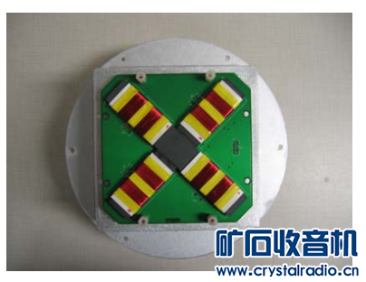

 楼主| 发表于 2018-6-10 09:55:03 | 显示全部楼层
6a81 发表于 2018-6-10 09:37
用磁环做个配线变压器,把四个天线接收信号汇集一起。罗兰C导航系统不是淘汰很久了么?
这方案也试过,相比单根磁棒上调谐四路是比较好 点,但也不理想,尤其是四路绑在同一磁环时,磁环的互感也是显著的。我见过国外做的此类天线,如图,很好奇如何做到一根棒上。 loranc2.png QQ截图20180610095306.png

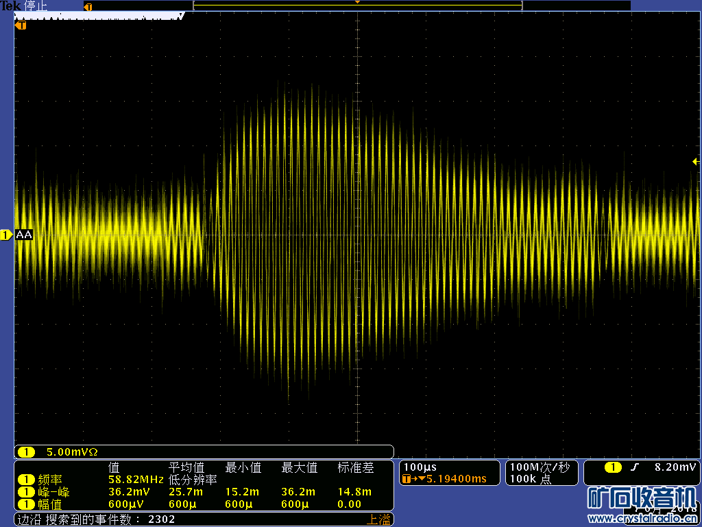

 楼主| 发表于 2018-6-10 19:07:10 | 显示全部楼层
LAOSUN123 发表于 2018-6-10 17:02
根本不须考虑那么多。 成品的接收机我解剖过多个,天线回路无需这么讲究。  十字型磁性天线适应的接收场合 ...
感谢前辈指点,不过晚辈还有一事不明。按照您所说的,无需考虑带宽的话,是否意味着微处理机要做必要的信号处理,以改善天线带宽不足带来的波形失真的影响?如图为未加信号处理的3khz带宽收到的失真波形,如此失真,将影响周期定时精度。 tek0002.png

发表于 2018-6-10 20:08:17 | 显示全部楼层
这是5月7日在本版的照片,接收回路带宽大于30KH, 没有使用NOTCH   滤波器,信号的信噪比很好。
你的波形显示,有效信号到来前的时刻,噪声也被整形了,明显失真过大。 磁棒天线的电感一般为1-5MH ,
谐振电容1000p   左右,匝数较多,只能使用单股漆包线了。
我不明白,磁棒天线就是使用云母电容Q 值也难于达到100以上,你的带宽3KH ,  是怎样实现的 。
发表于 2018-6-10 20:12:48 | 显示全部楼层
成品的十字交叉磁棒不是为了频率分集接收,而是为了接收不同方向的电台。
