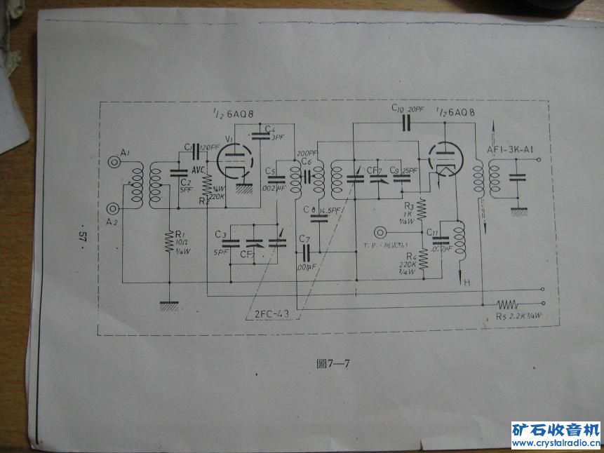

原帖由 tym-mouse 于 2011-2-11 23:24 发表
请上张高频头部分特写,最近对单灯的感兴趣.
前几天还在想收台宝石机改FM呢,你这就像及时雨啊.
这机尺寸多少?看外观较小,看底台又不小?

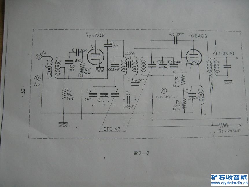

这机尺寸很小,底台也很小巧的,照相机拉近拍摄感觉大了。高频头部分很乱,上一张高频头电路给你参考吧:

原帖由 胆大包天 于 2011-2-12 18:35 发表
再请教:振荡及反馈线圈是否1个正绕1个反绕套在一起的?同名端及各自圈数?
[ 本帖最后由 tym-mouse 于 2011-2-12 22:58 编辑 ]
 楼主| 发表于 2011-2-13 01:34:01 | 显示全部楼层
原帖由 tym-mouse 于 2011-2-12 22:57 发表
振荡及反馈线圈是1个正绕1个反绕套在一起,同名端一个上一个下,振荡3圈,反馈线圈2-4圈都行。
